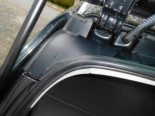

Hallo Freunde,
Meine Elektrische Heckklappe funktioniert nicht mehr, ich bräuchte ein Ersatzteil wie im Anhang zu sehen ist, wer hat Tipps? Im FOH ist diese kleine Plattine viel zu teuer...

Incl des Gehäuses ists das Heckklappensteuergerät. Die Artikelnummer steht auf dem Gehäuse.
Ist Wasser rein gelaufen?
Bei mir hats gereicht, das ganze so zu zerlegen, wie Du es hast und dann nach dem Trockenlegen die Kontakte leicht mit Kontaktspray einzusprühen.
Wenn dann noch die Fahrzeugseitigen Stecker trockengeblasen werden, sollte es meistens wieder klappen.
Zumindest solange, bis wieder Wasser rein läuft.

Danke Thorsten, ich hab alles bis auf dieses Kontaktspray genauso gemacht. Dann gehts mal so 3 bis 4 mal wieder. Ich teste mal mit Kontakt spray. Ja hab schiebedach und Panorama, war damit in Bulgarien in ein starken Regen geraten, danach durch eine defekte Dichtung wasser rein. Auf dem Deckel ist leider schon alles verschwommen.

Sieh mal nach, ob die Abläufe des Schiebedachs frei sind, sonst hast Du das Problem beim nächsten Regen direkt wieder.
Das Steuergerät sollte Artikelnummer 13325519 haben. Bin aber nicht sicher

Ein Loch unten im Gehäuse des Steuergerät lässt das Wasser wieder ablaufen.
