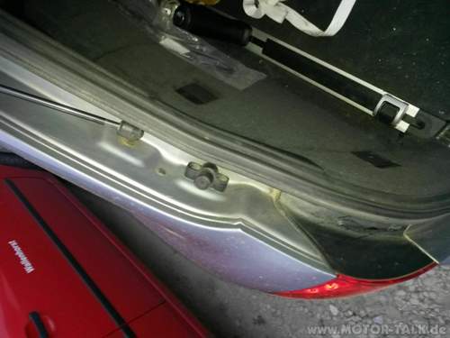

Sers,
Und zwar hatte ich dieses Thema schon mal vor 2 Jahren, bei A6 Freunde, hatte aber bisher keine Lösung für dieses Problem gefunden.
Und zwar sieht bei mir die Heckklappe wie folgt aus
http://abload.de/thumb/20140403_1901052ds3o.jpg
http://abload.de/thumb/20140403_190059jks6h.jpg
Wie man sehen kann sieht das rechts ziemlich krass aus.
Ich hatte das aber schon bei einigen Avant gesehen.
Damals hatte ich probiert, die Klappe über das Schließbügel einzustellen, so wie es auch im ElsaWin bzw. ErWin erklärt wird, das hat aber ehrlich gesagt nicht viel gebracht.
Heute war mir langweilig und ich dachte mir, ich gehe mal direkt an die Klappenscharniere ran und schraube daran herum, also Klappe komplett zerlegt und an den 3 Torx Schrauben herumgeschraubt die es links und rechts gibt, und die Klappe hin und her geschoben, das hatte aber leider nur geringfügig etwas gebracht.
Siehe auch hier http://abload.de/thumb/20140403_1901217lst8.jpg
Dann hatte ich nochmal im ErWin nachgeschaut, und gesehen das es Fahrzeuseitig einen Abstandshalter gibt, liegt es evtl. an diesem, das Teil sieht so aus.
http://abload.de/thumb/a55-100832dsda.png
Oder hat das rein gar nichts mit der Klappeneinstellung zu tun?
Was mir noch aufgefallen ist, demontiere ich den Gasdruckdämpfer auf der Rechten Seite, dann sieht der Übergang fast super aus, d.h. die Klappe kommt dann rechts viel weiter runter, hat es also evtl. etwas mit meinen Dämpfern zu tun?
Ich bin hier echt am verzweifeln, gibt es hier jemanden der das schon hinter sich hat?
Danke für jede Hilfe!

Handelt es sich um eine elektrisch öffnende Heckklappe ?
Stimmen beide Dämpfernummern überein ?
Hast Du die Abstandhalter mal eingestellt ? (mitte der Klappe re/li-Schraubgewinde)
Hi, die Dämpfer haben bei einem geschlossenen Kofferraum kein Einfluss auf deren Einstellung.
Hast Du eine elektr. oder manuelle Heckklappe ??

Themenstarteram 3. April 2014 um 20:05
Sorry, hätte ich erwähnen sollen, es handelt sich um die elektr. Heckklappe.
@Jonnyrobert
Wie gesagt, baue ich auf der rechten Seite den Dämpfer aus, und schliesse die Klappe, dann kommt die Klappe wesentlich weiter runter und der Übergang passt fast perfekt. Baue ich den Dämpfer auf der rechten Seite wieder ein, ist die Klappe wieder weiter oben.
@derSentinel
Sind beidseitig die gleichen Dämpfer, Teilenummer 4F9827552E
Und nein an dem Abstandhalter habe ich jetzt mal noch nichts probiert, da ich vorher wissen wollte ob das überhaupt einen Sinn macht da ran zu gehen, weil da muß man ja dann doch mehr zerlegen, Dachabschlussverkleidung, D-Säulen Verkleidung, Kofferraum-Seitenverkleidung, Halteschiene mit den Verzurrösen, Heckabschlussverkleidung und dann auch noch die Antriebseinheit damit man an den Abstandhalter ran kommt.
Bevor ich das mache, wäre es halt gut zu wissen ob das überhaupt was bringt, der Abstandhalter sollte ja dann mit leichter Vorspannung am Dach anliegen.
Ich meine die Abstandhalter die seitlich sind wo die Klappe auffliegt.
siehe Bild
20140404-071507
Themenstarteram 4. April 2014 um 6:31
Ach du meinst die Anschlagpuffer, da habe ich es schon probiert, hat leider rein gar nichts gebracht...
Themenstarteram 4. April 2014 um 7:20
So, habe jetzt mal rechts wieder den Dämpfer ausgebaut, schaut euch mal an wie das aussieht, eigentlich fast perfekt!
http://abload.de/thumb/20140404_0913052xuug.jpg
Die Klappe schliesst auch ganz anders, also wird richtig Dicht, vorher hatte ich das Problem, das in der Waschstrasse, Wasser reingekommen ist, weil die Klappe nicht richtig auf der Dichtung aufgelegen war.
Sind es evtl. die falschen Dämpfer, vielleicht zu lang? Oder sind die Dämpfer defekt und gehen nicht mehr ganz zusammen?

Themenstarteram 4. April 2014 um 7:32
Habe schon nachgeschaut, E muß passen, es gibt noch B und D, die haben aber weniger Newton.
Die andere Frage wäre jetzt, ist es möglich das sich der Dämpfer nicht mehr komplett zusammenschiebt und die Klappe somit auf Abstand hält?
Möglich ist so ein defekt schon.
Ich kann Nachmittag mal die Baulänge meiner Dämpfer messen (von Auge zu Auge bei geschlossener klappe)

Themenstarteram 4. April 2014 um 7:58
Wäre super, danke, habe mir jetzt auch mal 1 neuen Dämpfer bestellt, den kann ich heute Nachmittag abholen. Mal schauen ob es wirklich daran liegt.
Themenstarteram 5. April 2014 um 5:05
Wollte nur mal berichten das ich es mit einem neuen Dämpfer versucht habe, leider ohne Erfolg...
Sobald der Dämpfer eingebaut ist habe ich diesen Versatz, die Kugelzapfen kann man ja nicht anders einstellen, oder? Da scheint ja direkt ein Gewinde in der Karosserie zu sein wo die eingeschraubt sind.
Das einzig plausible für mich wäre jetzt, das auf der Klappen oder Karosserie Seite der Kugelzapfen bzw. das Gewinde für den Kugelzapfen nicht an der richtigen Stelle gesetzt wurden. Aber normalerweise ist das ja im Werk der ein und der selbe Rohling, also sollte das ja alles gleich sein, aber wie gesagt, das sieht man sehr oft beim Avant...
