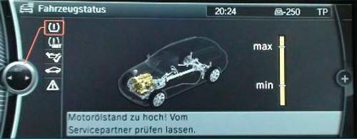

habe einen 118i mit Automatik aus 2015. Bei längeren Fahrten (gefüht meistens Autobahn mit mäßigen Geschwindigkeiten bis 120km/h) wird mir immer zu wenig Öl vom BC gemeldet. Messe ich am nächsten Morgen per Messstab, ist gut die Hälfte vom Messtab mit Öl bedeckt. Also alles im grünen Bereich.
Hat der Ölsensor ne Macke weg oder muss vllt mehr Öl rein, damit nicht zuviel Schaum aufgeschlagen wird?
Hat wer Erfahrungswerte?

Ich wollte nur ergänzen, dass der Ölsensor, auch wenn er funktioniert, keine Überfüllung feststellen kann! Das ist die Krux an der Sache...

Diese Aussage ist nicht korrekt. Der Sensor zeigt eine Überfüllung an. Also bei meinem NBT hab ich das schon mal gehabt.
Auch am E91 mit CIC hab ich das schon gesehen!

Natürlich zeigt der Sensor auch eine Unterfüllung an.

Bei mir war, wie gesagt, der Sensor defekt. Nachdem ich 1 Liter nachgekippt habe, kam keine Fehlermeldung mehr. Erst in der Werkstatt wurde die Überfüllung festgestellt und abgesaugt und der Sensor getauscht. Sollt man nicht unterschätzen und blind den BC vertrauen. Sollte der Motor noch ein Ölstab haben, dann lieber nochmal selbst nachgucken, aber Ölstäbe werden ja schon massig eingespart.

Laut newtis info haben die Fahrzeuge einen Ölniveausensor oder einen Ölzustandssensors.
Beide Systeme zeigen entweder
1. Motorölstand am Minimum. Bitte einen Liter Motoröl nachfüllen
2. Motorölstand unter Minimum. Bitte umgehend einen Liter Motoröl nachfüllen.
Eine Überfüllung wird nicht angezeigt.
