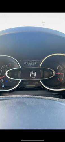

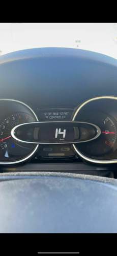

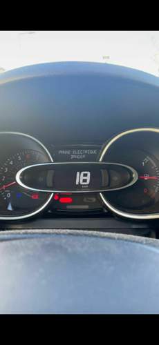

Bei meinem Clio 4 Bj 2018 ca 36000km habe ich seit längerem folgendes Problem:
Wenn der Motor noch kalt ist erscheint auf den ersten 5 km öfters die Meldung " Panne électrique- Danger" ( Elektrische Panne-Gefahr) Es ertönt ein lauter Piepston und die Meldung verschwindet nach 1 sek wieder. Dies kann 1- 10 mal so auftreten . Ist der Motor warm erscheint die Meldung nicht mehr.
Es gibt auch Tage wo die Meldung gar nicht erscheint. An anderenTagen 1-3 mal .
Die Werkstatt hatte zuerst die Batterie in Verdacht da der Ladezustand nicht mehr optimal war.
Neue Batterie und es war Ruhe während ca 1 Woche. Beim 2ten Werkstattbesuch hat man anscheinend eine schlechte Verbindung entdeckt. Leider trat das Problem immer noch auf . Beim 3ten Werkstattbesuch hat man bei der vor 6 Monaten getauschten Batterie eine Zelle mit Kurzschluss entdeckt und die Batterie nochmal getauscht.Das Ganze läuft bis jetzt auf Garantie .
Das Problem tritt nach wie vor auf.
Ich bin mir bewusst dass bei dieser Art Panne (tritt unregelmässig auf) es nicht einfach ist die Ursache ausfindig zu machen.
Meine Frage jetzt: Hat jemand von euch ähnliche Probleme schon mal gehabt ?
Vielen Dank im Voraus

Hier noch Bilder
Img-20210228-wa0004
Img-20210228-wa0005
Img-20210228-wa0006

Themenstarteram 18. November 2021 um 18:46
Guten Abend allerseits.
Um dieses Thema abschliessen zu können.
Im Sommer wurde schlussendlich der Motorkabelbaum ausgetauscht.
(Bislang wurde anscheinend nur geflickt und rumgebastelt)
Seitdem ist Ruhe und das Problem ist nicht mehr aufgetaucht.
Mit besten Grüssen und vielen Dank für die Tips eurerseits
