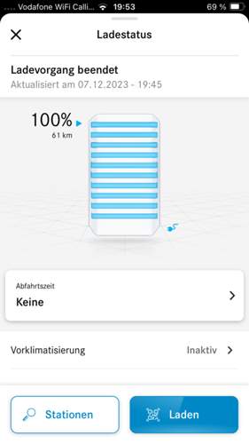

Hallo, ich bin mit der elektrischen Reichweite an meinem B250E (EZ04/2021 in meinem Besitz seit dem 09/2023) sehr unzufrieden.
Nach einer Aufladung auf 100% wird mir eine Reichweite zwischen 41km und 50km angezeigt.
Tatsächlich komme ich rein elektrisch auf 30km maximal 41km.
Auch der durchschnittliche elektrische Verbrauch ist sehr schwankend. Vom 29,4 kWh/100km bis zu 48,3 kWh/100km ist alles drin.
Wie ist das bei anderen Fahrzeugen? Hat jemant ähnliche Erfahrungen gemacht? Hat mein Fahrzeug event. ein technisches Problem?

Tja, sollte es an der Fahrweise liegen? Ich brauche in der Regel 16 bis 20 kWh, meine Reichweiten liegen zwischen 50 und 70 km.
Die angezeigte Reichweite errechnet sich in etwa durch den Durschnittsverbrauch.
Da die genannten Verbräuche schon sehr hoch für diese Fahrzeugklasse sind, kann ich die kleinen elektrischen Reichweiten absolut nachvollziehen. Da hilft nur „Gaspedal“ streicheln. Die Werksangaben sind theoretisch erreichbar, praktisch aber fast nie.

Im ersten Winter war ich auch überrascht, wie hoch der elektrische Verbrauch war, aber es wird mit der Zeit ausgeglichen!
hab den Gleichen, allerdings 10/22. Vei voller Ladung werden nur knapp 60 km Reichweite angezeigt, die nie natürlich nie erreicht werden. Jetzt wo es kalt wird bin dazu übergegangen mit Sprit zu fahren und den Strom nur zu vorklimatisieren zu netzen.

Auch deine Region (Wohnort) hat schon gewaltigen Einfluss auf den Verbrauch - wir sind im Bergischen Land, ich habe hier in jede Richtugn Strassen mit 15% Steigung. Das zehrt an der Batterie

Ich glaube die Batterie hat brutto um die 15kWh - zum fahren nutzbar sind rd. 10. der Rest wird für Komfortfunktionen wohl vorgehalten

Anfangs lag mein Verbrauch zwischen 11 und 15 KW (ausschließlich Stadtverkehr, rein elektrisch zeitweise mit Klima), halt die tägliche Fahrt zur Arbeit. So waren gut 55 bis 62 Km mit einer Ladung drin.
Nun komme ich auch nur auf 40 bis 50 Km.
Ich erkläre mir es so: es liegtsicher an der Aussentemperatur z.Z. unter 10 Grad, der Tatsache das ich wenn Möglich multibeam benutze, nicht frieren möchte (19 Grad) und wetterbedingt der Scheibenwischer nun auch mehr tätig ist als im Sommer.
Und wenn ich dann noch die Sitzheizung… Kurz um jeder Verbraucher zerrt am Akku.
Da bei mir eine Strecke (nur 5KM) nicht lang genug ist um das Fahrzeug auf die gewünschte 19 Grad Innentemperatur zu bringen, heizt der Wagen und das benötigt halt Strom. Durch die kurze Strecke gibt es auch nicht viel Zeit um viel zu Rekuperieren um den (Mehrbedarf) ein wenig zu senken.

Da fehlt natürlich "Alterung des Akkus" als Erklärung.
