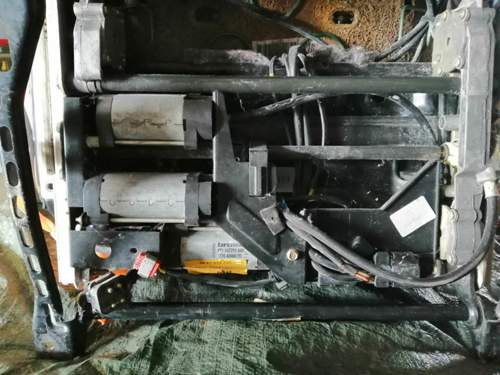

hat jemand schon mal elektrisch verstellbare, beheizbare leder-sitzeaus einem e300 1994 in einen 124er 1990 verpflanzt und ohne fahrzeugseitiger Verkabelung verstellt? Ich denke es sollte möglich sein den Motoren eine 12 volt Spannung zu verpassen um den Sitz passend einzustellen. Ich suche dazu an den vielen Anschlußkontakten den +/- kontakt

Ich habe solche Sitze im 560 SEC. Die Motorenfunktion kann man bei ausgebautem Sitz mit einem simplen Batterieladegerät super testen. Allerdings kann man auch nur bei ausgebautem Sitz sehen welche Pins man bestromen muss.

Im 560 SEC sind die mit Memory und Sitzheizung, da muss man schon einen Haufen Stecker ziehen...ich war auch überrascht. Man kann bei eingebautem Sitz praktisch kaum feststellen welcher Pin zu welcher Funktion gehört.
Ja., die haben auch memory, sehr viele pins, auffallend sind zwei Stecker die so rumhängen. Siehe Bild links unten, ich hab nur die Sitze das Auto gibt es nicht mehr
Img-20200904
Der rote gehört zum Gurtschloss denke ich..der andere weiß ich nicht.

Der schwarze 4-Polige könnte die Sitzheizung sein.

Der rote ist vom Gurtschloss, der schwarze 4polige von der Sitzheizung.
Die verstellung ist theoretisch einfach: zu jedem Motor gehen je zwei Kabel für den Antrieb und ich glaube noch zwei Kabel für das Poti für die Memory.
Motoren gibt es für vor und zurück, hinauf hinunter zwei für vorne und hinten, die Rücklehne und die Kopfstütze.

so - ich wollte eigentlich wissen ob jemand elektrisch verstellbare sitze in ein auto ohne dementsprechende verkabelung eingebaut hat und an denen dann eine grundeinstellung der position vornehmen konnte.
mein fahrersitz war durchgesessen und die wange aufgerissen - und ich wollte einen anderen sitz - so bin ich auf elektrisch verstellbare und beheizbare ledersitze für vorne zu einem angenehmen preis gestossen.
natürlich war es nicht so dass die konsolen zum anschrauben auch gepasst haben - aber so ist das nun mal - wozu gibt es schweissgeräte ... aber mittlerweile sind die sitze eingebaut und ich kann mit einem kabel vom zigarrettenanzünder und zwei stecker dran die entsprechenden motoren unter dem sitz über die anschlusspins am 6 poligen stecker temporär mit strom versorgen - zurück laufen die motoren einfach anders rum gepolt - so konnte ich einfach die sitze in eine angenehme position bringen - mehr wollte ich nicht - sooft verstellt man die ja nicht täglich.
die pins - die zweiten von links - sind zb. für vor und zurück.
