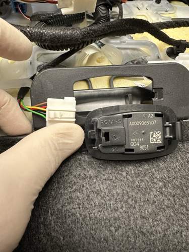

Guten Morgen allerseits,
ich möchte ein Rig für Rennspiele bauen und bin dann bei der Wahl des Sitzes auf Mecedes gekommen.
Ich konnte sehr günstig einen neuen Sitz eines Mercedes CLS C257 schießen, dieser ist jedoch nur elektrisch verstellbar.
Hat jemand eine Idee, wie ich herausbekomme, welche Anschlusskabel zuständig sind, bzw. wo ich einen Schaltplan herbekommen könnte?
Bei Mercedes habe ich nachgefragt, da war die Hilfsbereitschaft alles andere als vorhanden.
Ich möchte nur die Sitzverstellungen nutzen (Knöpfe sind am Sitz, nicht extern in Tür o.ä.).
Ich weiss, das der weisse Anschluss ist nur fürs Licht der hinteren Fahrgastraumbeleuchtung. Die gelben scheinen für die Airbags zu sein. Bleibt also der schwarze.
Hmm, keine Ahnung.
vieleicht hat ja jemand zündende Ideen, vielen Dank schon mal dafür.
Anbei ein paar Bilder des Sitzes.

Schaltplan der Teilelektrischen Sitze habe ich hier gepostet: https://www.motor-talk.de/.../...g-memory-sitze-code-275-t7423814.html
Pin8=Masse
Pin7=Plus
@Martin E240T
Einfach Klasse, es funktioniert Vielen vielen Dank.

Müsste Lordose und Heizung sein…
16=Plus Lordose
17=Masse Lordose
Da es ein Beifahrersitz ist kann man die Heizung nicht direkt ansteuern…

Lordose hat kleine Pins
Die großen sind für die Heizung

Die anderen 4 Pins sind für die Spannungsversorgung des SHM (Sitzheitzungssteuergerät das auf der Sitz Unterseite verbaut ist) und die Fahrersitzheizung.
Das SHM im Beifahrersitz steuert beide Sitze.
Wenn man die Sitzheizung im Beifahrersitz nutzen will muss man die Stecker vom SHM trennen und dort direkt Spannung anlegen.

Das SHM muss gänzlich abgeklemmt werden, aber welche 2 Pins sind für die direkte Spannungsversorgung der Heizung des Beifahrersitzes und wieviel A werden da gezogen (für die Wahl des zwischenzubauenden Schalters)?
Ist hier die Annahmer der Polaritäten meinerseits richtig?
Am großen schwarzen Stecker:
Pin1=Plus
Pin2=Masse
An den weißen Steckern am SHM muss man dann diese Pins brücken:
Großer Stecker Pin8 mit Kleiner Stecker Pin6
Großer Stecker Pin2 mit Kleiner Stecker Pin3
Mit 10-15A solltest Du rechnen
