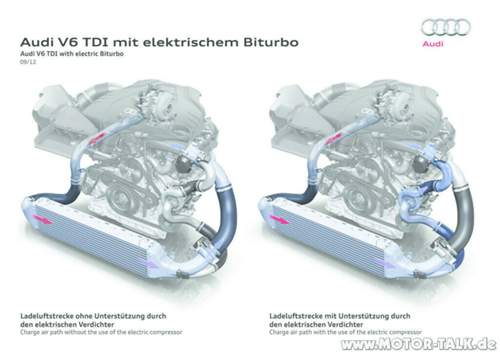

Hab solche Dinger schon gesehen von "seriösen" Herstellern und ähnliches.
Die Vorteile von E-Ladern liegen auf der Hand:
- schneller, unkomplizierter Einbau
- Kein Riementriebumbau nötig oder Eingriff ins Abgassystem
Wenn wir jetzt z.B. den 1.8T Motor nehmen und so ein Ding bauen und das nach dem Luftfilter einbauen könnte es doch tatsächlich was bringen oder?
Sagen wir der E-Kompressor schafft 1bar Überdruck dann könnte man den doch da reinbauen und hätte ab Leerlauf mehr Leistung, oder?
Im Internet habe ich Kompressoren gesehen, die 10-11 bar schaffen bei 8A Leistungsaufnahme, und einer der 2bar schafft max. mit weniger Leistungsaufnahme, könnte der nicht was reißen?
Ist nur ein Gedanke von mir bin mal gespannt, was da jetzt auf mich zukommt :)

Vielleicht schafft der 2bar aber bei welchem Luftvolumen? ;)
les dir mal bei wikipedia die wirklungsweise von abgasturboladern bzw kompressoren durch ...
dann merkste von selbst das deine frage bzw dein vorhaben vorne und hinten nicht passt ....
und die 8 A sind auf welche Volt Zahl bezogen ? wie willst du den ladedruck regeln ? weil bei 1000 rpm muss der kompressor theoretisch weniger arbeiten als wenn der moto 5000 rpm dreht ... und du kannst auch nich permanent 1-2 bar bei jeder drehzahl draufgeben ... das hält nicht ...
Vor allem braucht ein elektrischer Kompressor auch Antriebsleistung, die irgendwoher kommen muß ...
ach wirklich ist ja was neues das ein elektrischer Kompressor Leistung benötigt :D
ein normaler kompressor benötigt ebenfalls Leistung aber liefert auch ein vielfaches durch die Vebesserung des Wirkungsgrades des Motors

Der von dir zitierte Beitrag lässt sämtliche Fragen offen, die auch in diesem Thread immer noch offen sind:
Woher kommt die Antriebsenergie bei Nachrüstungen?
Die gut 2,7kW elektrische Eingangsleistung des Gebläses bei Reisegeschwindigkeit, die ungefähr einer Antriebsleistung der (riesigen Lichtmaschine) (wo gibt es eine mindestens 220A Lima zum Nachrüsten?) von knapp 4KW (Lichtmaschinen inkl. Antriebsriemen haben keinen tollen Wirkungsgrad!) auf Dauer entsprechen.
Auch die Frage, wie die zusätzliche Leistung auf Dauer vom Motor und Antriebsstrang verdaut werden soll, bleibt bisher unbeantwortet.
Von Ladeluftkühlung habe ich auch noch nichts gelesen!
Wie lange soll denn so ein armer Saugmotor halten, wenn er mit über 1bar und entsprechend vergrößerter Spriteinspritzung betrieben wird?
Ich will und kann nicht abstreiten, dass es Versuche mit einem VW Passat gegeben hat, aber wo ist dann das offizielle Statement von VW?
Das man die Leistung eines Motors mit dem Vorschnallen eines, wie auch immer gearteten Luftspenders erhöhen kann ist ja nun wirklich nicht neu. Die Frage, ob das auch alltagstauglich und nachrüsttauglich ist, kann man aber eindeutig zu verneinen.
Oder gibt es eine Aussage von VW, dass diese Technik einfach so ohne Probleme, bei VW-Motoren nachgerüstet werden kann?
Außerdem:
Warum sollte VW so einen Unsinn bei serienmässigen Autos machen und die Energie zum Antrieb des Gebläses 2 mal zusätzlich wandeln?
Für aktuelle VW's gibt es bei Bedarf bereits einen mechanischen Kompressor.
Der wird direkt vom Motor angetrieben, hat daher keine Wirkungsgradverluste durch zweimalige Wandlung der Energieform (Lima:mechanisch in elektrisch und Gebläsemotor:elektrisch in mechanisch).
Zusätzlich benötigt der auch keine große Pufferbatterie und keine Monster-LiMa.
Dieser E-Turbo ist sicher eine Überlegung wert, hat regelungstechnische Vorteile, aber zum Nachrüsten, wegen der ganzen genannten Folgeerscheinungen definitiv unbrauchbar.
Ich habe kfz gelernt, und weiß schon wie das gemacht werden könnte, ist aber ein mords aufwand.
Bei einer gängigen Mittelklasse Limousine beträgt die Leistung der Lima etwa 1kw, aber das würde nicht mal annähernd für nen elektrischen kompressor reichen.
zudem muß zwischen EK und einspritzung ein ladeluftkühler eingebaut werden, aber erst nach der abzweigung für die bremskraftunterstützung, denn die funktioniert aufgrund der am anschluß vorbei strömenden ansaugluft und dem so entstehendem unterdruck. was ja logischer weise nicht mehr funktioniert wenn die stelle unter druck steht.
Außer man besorgt ne kleine unterdruck pumpe die elektrisch angetrieben wird.
Geregelt werden könnte der EK mit einem eingefügten elektrischen Gaspedal, bzw dessen Poti und dem dazu gehörenden steuerelementes.
In den staaten gibts diese E-kompressoren schon zu kaufen und dabei meine ich nicht diese plastik pc lüfter.. Angetrieben werden diese kompressoren von 3 Anlassermotoren, mit übersetzung.. Derzeit ist man bei 8PSI druck..
http://www.turbomagazine.com/.../photo_04.html
Muss nicht, es muss nicht mal die verdichtung reduziert werden wenn der ladedruck/temp human bleibt, das ist beispielsweise beim vr6 erst bei über 0,7bar nötig.. Die ganzen RUF kompressoren kits laufen nach dem prinzip..
Das ganze läuft ja zusätzlich mit einem schubumluftventil, so wird bei geschlossender drosselklappe mittels steigendem unterdruck das schubumluftventil betätigt und der ladedruck von der drossel umgeleitet, zudem wird auch unterdruck für den bremskraftverstärker bereitgestellt.. So läuft der g60 auch und der holt sich seinen unterdruck auch der ansaugbrücke, nur hat der ein drosselklappen gesteuertes bypasssystem verbaut und kein schubumluftventil..
