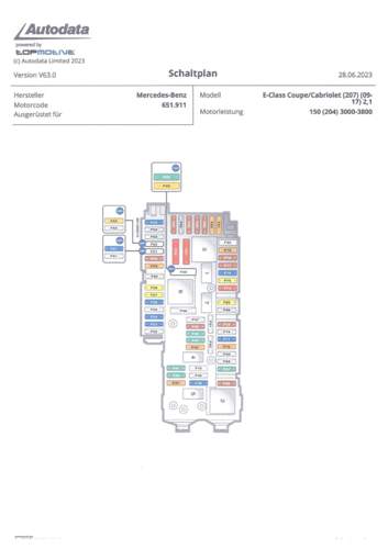

Die Relais auf der rechte Seite im Kofferraum habe ich schon getauscht, habe auch einen Plan dazu von Autodata.

Bild #210687417
Bild #210687418
Bild #210687419
Themenstarteram 18. Juli 2023 um 18:33

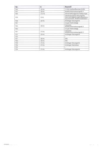

Die Sicherung F55 (40 A) in Bild 1 brennt durch, sobald man den Verdeckschalter betätigt.

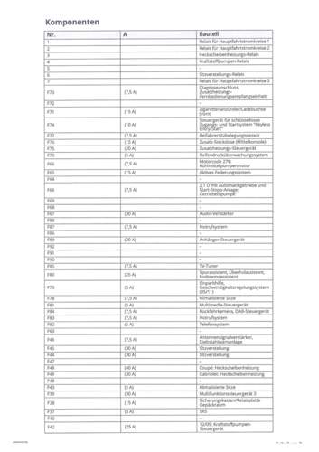

Hier mal die Verdeck Systembauteile und Schaltplan.
@Andreij2008 schrieb am 19. Juli 2023 um 11:19:03 Uhr:
Einmal den Motor der Hydraulikeinheit geprüft oder 1-2 Sec. überbrückt?
Hier noch das zweite Dokument Schaltplan

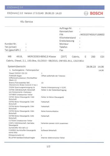

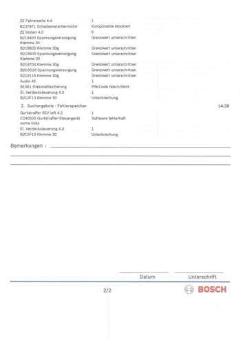

Womit wurde der Fehler "El. Verdecksteuerung 4.0 B210F13 Klemme 30 - Unterbrechung" ausgelesen?
Ev. gibt die Stardiagnose/Xentry noch genauere Hinweise auf das fehlerhafte Bauteil (zu finden dann in der ^^WIS-Übersicht von Andreij).
Klemme 30 ist voll Batterieplus...als nicht geschaltet wie Klemme 15 (Zündungsplus), 50 (Anlasser) usw. wie in der WIS erwähnt.

Der Fehlerspeicher wurde mit einem Bosch Gerät ESI[tronic] 2.0 ausgelesen.

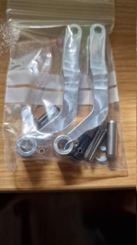

Mitllerweile habe ich die Ersatzteile für die Gelenke bekommen. Sollte man sie besser im eingebauten Zustand tauschen oder die Gelenke einzeln ausbauen?
