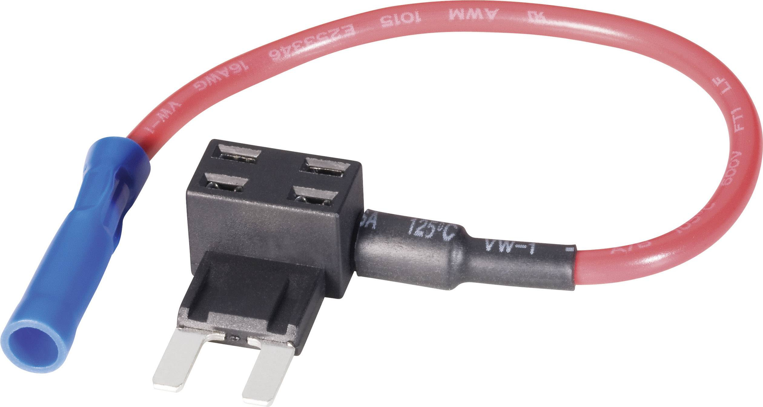

Weil ich neugierig bin, was man mit der Elektrik so alles basteln kann. Bei meinem 207er geht im Motorraum das Licht an, wenn man die Motorhaube öffnet :-D Ich hab da LED-Bänder verlegt.
Das mit dem Shunt hat mich seit ewigen Zeiten auch schon interessiert, was es damit aufsich hat. Die Bedienungsanleitung schweigt sich leider darüber aus. In solchen Foren hab ich mittlerweile recherchiert. Ich hatte gehofft, da steckt noch etwas anderes dahinter, das man sinnvoll nutzen könnte. Beispielweise den Zig.-Anzünder auf Dauerplus umstecken etc.
Hallo, vielen dank für die Antwort.
Ich habe von der Batterie plus abgezapft und im Handschuhfach eine Steckdose angeschlosssen.
So haben die Kamera Accus und das Handy immer Strom zum laden.
Tipp für deinen nächsten Wagen, wenn du Dauerplus-Steckdosen (o. ä.) installieren willst. Es geht mittlerweile auch einfacher, such bei Elektronikversendern, ebay, amazon, etc. mal nach "Flachsicherungsadapter", die Dinger sehen so aus: http://www.voelkner.de/products/281358/100-xl.jpg (kannst nicht darstellen lassen, bitte Link anklicken) und gibts in Standard- und Minigröße. Einfach passende Dauerplussicherung im Sicherungkasten unterm Lenkrad suchen, Adapter einstecken und sich über eine Dauerplusleitung ohne Gefummel zum Motorraum freuen :-)
