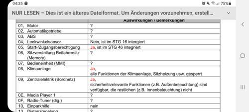

ABER jetzt geht meine Innenraumbeleuchtung, Licht-(und vermutlich Regen-)Sensor nicht mehr. Die gesamte Innenbeleuchtung die man mit dem Dimmer einstellen kann (Tacho, MMI, Knöpfe) ist nahezu aus. Der Dinmer hat keine Workung mehr.
Mir ist soeben aufgefallen dass die Innenbeleuchtung kurz angeht wenn das Auto mehr als ca. 60 Sekunden zB zugesperrt war. Beim Aufsperren oder Türöffnen geht es wenige Sekunden. Danach alles tot. Sicherungen habe ich alle geprüft und scheiden wohl aus.

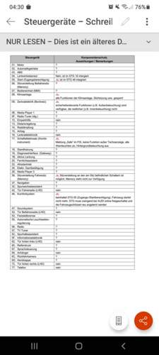

Der Mechaniker sah nur das total dunkle FIS und meinte dass das verwendete gebrauchte Bordnetzsteuergerät wohl auch ein Problem hatte. Ich könne mir aber zu Hause eines in der Bucht besorgen und selbst einbauen. Dann würde wieder alles laufen... ich habe über Carly den Konsumentenschutz aktiv. Kann es sein, dass es daran liegt?
@onlyA4 meinst bestimmt den Komponentenschutz.... Der muss entfernt werden! Daran wird es liegen...
Wurde dieser nicht entfernt?
Schau mal in die Tabelle ;)

Ja genau, der Konsumentenschutz war aktiv. Danke für den Tipp!!
Heute beim Freundlichen deaktiviert. Kostete hier (im Ausland) etwa 50€.

Das hättest du direkt bei Audi machen lassen können, als der Komponentenschutz entfernt wurde. Da waren die eh am Server eingeloggt und hätten die ursprüngliche Codierung wieder herstellen können.
das geht aber auch nur wenn das gebrauchte Stg SVM konform ist, sprich auch die genaue Teilenr für sein Auto ist.
Ja, da sind die etwas zickig, wenn eine Änderung nicht durch Audi dokumentiert wurde.
