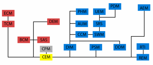

Hier gibt es gerade noch einen anderen Fall im CEM Thread, da fällt momentan auch das CEM bei großer Hitze aus, als ob die Schweden super dem Winter trotzen aber die Hitze nicht so gewohnt sind...
schon gesehen.... was mich wundert ist das nach einem reset alles wieder geht.
im schlimmsten fall wird es wohl nachgelötet bzw ausgetauscht werden, hab da noch eines von einem 01er s60.... ich hab da was von wegen clonen gelesen
LG
Wollt dir nur einen Tip geben , der Austausch ist aber leider nicht so ohne weiteres möglich, wenn beide Geräte aus dem selbigen MY stammen funktioniert zunächst auch einiges, nur der Motor lässt sich keinesfalls starten, da ein Teil der Wegfahrsperre auf dem Gerät gespeichert ist. Nachlöten könnte da schon mehr Erfolg bringen, birgt aber auch ein größeres Risiko...
ja was aber nicht in meinen kopf rein will ist das nach einem reset alles wieder geht - ich meine eine kalte lötstelle bleibt ja eine kalte lötstelle, und kühler wird es ja auch nicht deswegen (hab leider nicht die möglichkeit von einen schattigen parplatz, dementsprechend immer um die 40-50 grad im auto).

Servus,
heute war ich beim Dealer meines vertrauens Fehler auslesen und hab ein bisschen mit dem mechaniker gequatscht.
bis auf einen haufen fehler wegen des ausgefallen can netzes bleiben nicht mehr viele ursachen übrig.
Einerseits leider 3 mal interne CEM fehler die in VIDA nicht näher beschrieben werden (1D07, 1D0C, 1D09), andererseits aber auch 2 Relais-fehler (1A23, 1A21). Werde nun so bald wie möglich das Relais wechseln (nachdem ich rausgefunden habe welches es ist, in der Fehlerbeschreibung steht Relais 2/29.).
Das einzige was ich über das Relais bisher gefunden habe ist das auch die Sitze darüber gespeist werden.
Werde weiter berichten, währe aber über ideen oder vorschläge auch nicht unglücklich.
Grüße aus Wien
Edit: habs grad gefunden, na dann hoffen wir mal das es am CMI22 liegt.
