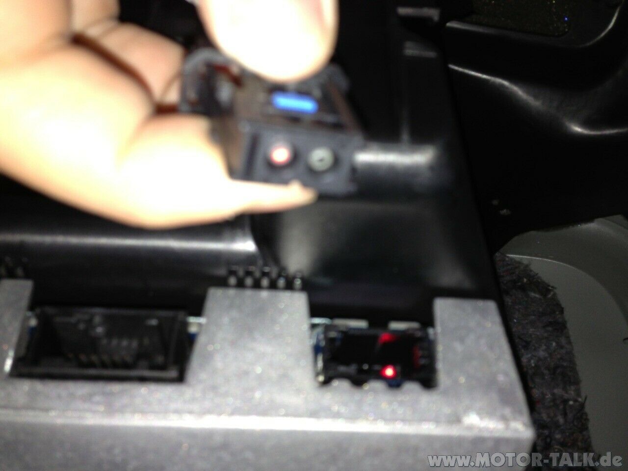

Servus Leute,
nach meinem Unfall habe ich mein Fahrzeug repariert, sieht jetzt aus wie neu, nur ich habe ein Problem.
Die Elektronik spinnt, das MMI geht nicht an, ACC und Breaking Guard sind aus sagt FIS und sogar die ESP und Reifendruckkontrolle leuchtet. MMI ging letztens ganz kurz an zeigte mir das Audi Logo und sofort aus, das Bedienfeld leuchtet nicht für MMI, CD-Wechsler Tasten ebenso nicht.
Meine Front war nach dem Unfall mehr oder weniger Schrott, die Kabel für das ACC und des Heizmoduls hingen lose bei mir rum, und wie wir Deutschland nun mal kennen hat es geregnet gehabt. 1 ne Woche lang wurde das Fahrzeug nicht geöffnet und siehe da, wollte es starten und Batterie leer. Komisch für mich nach einer Woche.
Die Batterie ist mittlerweile mindestens 2 Jahre alt, hatte bisher keine Probleme damit.
Ich hatte die Kabel von dem Heizmodul des ACC mal begutachtet gehabt und die beiden Enden berührten sich und es kam ein ganz kleiner Stromschlag dazwischen, eigentlich nicht der Rede wert.
Und jetzt nach 1 Woche Autostillstand habe ich die Oben genannten Probleme.
Natürlich habe ich ein Diagnosetest gemacht und ich hoffe Ihr könnt mir helfen.
Das durch das Saugrohr die Motorkontrolleuchte leuchtet, wusste ich schon vorher, das ist halb so wild.
So jetzt der Test:

Ahh gut dann bin ich jetzt schlauer geworden.
So also das Kabel für die Lichtwellenleitung was zum Bose führt gibt ein rotes Licht, aber der Bose verstärker schickt kein rotes Licht, also da die LWL zwei Kabel besitz, einen Eingang und einen Ausgang, gehe ich davon aus, dass der Bose Verstärker wenn er Strom hat ebenso Licht ausstrahlen soll.

Ja habe jetzt den CD Wechsler, die Festplatte und den Bose Verstärker getestet, hab das Kabel rausgezogen und mit dem roten Licht in die Öffnung reingeleuchtet, der CD Wechsler und die Festplatte haben geantwortet mit ehenfalls eines roten Leuchtens, aber der Bose Verstärker zeigte keine Reaktion.
Jetzt muss ich noch die Sicherung des Verstärkers checken (wenn ich wüsste wo genau die liegt) und dann gibt es nur noch 2 Varianten, entweder der Verstärker ist hin oder ein Kabel zum Verstärker ist durch.
Zuerst kaufe ich mir einen gebrauchten, falls dieser nicht funktioniert, kann dann es nur die Leitung dein, und die wird echt spassig zu wechseln, ich hoffe ich hab ne Sicherung übersehen.
So schwer ist es auch wieder nicht, eine Ersatzleitung durch das Fahrzeug zu ziehen.
Klar, 2 Stunden Arbeit werden es schon mindestens sein...
Bisher habe ich aber noch nie davon gehört, dass eine der optischen Leitungen bei jemandem defekt gewesen wäre.
J525 Steuergerät für digitales Soundpaket
S132 Schmelzsicherung 2
SF1 Sicherung 1 auf Sicherungshalter F
SF6 Sicherung 6 auf Sicherungshalter F
schau mal hinter der rechten Klappe im Kofferraum nach, dort müssten die Sicherungen zu finden sein.
Wenn den Soundverstärker der Strom für den MOSTbus fehlen würde sollte eigentlich bei der Ringbruchdiagnose "Elektrisch > Fehler" stehen und es würde garnicht erst zur optischen Prüfung weiterführen weil technisch nicht möglich ...
