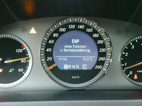

ich habe das selbe Problem, allerdings bei einem gänzlich anderen Motor. Ich fahre den C350 (200kW).
Der Fehler bereits zum dritten Mal auf. Nach dem ersten Mal war ich in der NDL, jedoch ohne Erfolg, da beim Fehlerspeicherauslesen nichts gefunden werden konnte. Man sagte mir, dass das passieren kann, wenn das ESP-Steuergerät den Kontakt verliert.
Daran glaube ich nun nicht mehr, nach meinen heutigen Erfahrungen:
Ich hatte an einer Kreuzung voll herausbeschleunigt und dann kam das große Mäsekino im KI. Danach geht der Wagen in eine Art Notlauf, da man beim nächsten Anhalten und wieder Losfahren kaum vom Fleck kommt. Wahrscheinlich eine Schutzfunktion, da die Traktionskontrolle ausser Funktion ist.
Nach dem Neustart war alles wieder gut.
Also wollte ich den Fehler reproduzieren, wie man das als Ingenieur so macht und habe mir einen ruhigen Ort gesucht, angehalten und per KickDown beschleunigt. Sofort hörte man einen Reifen durchdrehen und dann fing das Informationsinferno im KI erneut an zu leuchten.
Ich werde nun sehen, dass ich so schnell wie möglich zur NDL komme um nochmal alles durchchecken zu lassen. Zur Not würde ich es sogar mittels "Kavalierstart" vorführen. Obwohl das normalerweise nicht gerade meine Art ist, mit meinem Wagen umzugehen.
Hat jemand von euch schonmal Ähnliches erlebt und weiß eine Lösung?
Vielen Dank im Voraus!

Ich habe seit ein paar Tagen genau das gleiche Problem, tritt manchmal bei etwas stärkerem Beschleunigen auf. Warnleuchten, Mäusekino, Leistung als wenn der Wagen auf maximal zwei Zylindern läuft. Neustart: alles ok.
Finde dies Fahrverhalten in der falschen Situation (Abbiegen/Überholen) ziemlich gefährlich.
War gestern beim Freundlichen Fehlerspeicher auslesen. Ein einziger Fehler gespeichert: Gaspedal-Potentiometer fehlerhaft. Fehlerspeicher resetet. Beim rausfahren aus der Halle trat der Fehler gleich nochmal auf. Da ich einen nachgerüsteten Tempomaten (nicht original) drin habe, habe ich den erstmal abgeklemmt, und werde weiter beobachten.

Mit dem Hinweis des Auftretens bei Kick-Down konnte der Fehler vom Mechaniker nachvollzogen werden. Dabei wurde dann auch aufgrund des Fehlers im Steuergerät beschlossen, das Gaspedal zu tauschen.
Seit einem Jahr ist nun endgültig Ruhe, es handelte sich also definitiv um einen Kurzschluß im Gaspedalmodul.

habe letzte Woche das Gaspedal erneuert bekommen. Seiut dem läuft der Wagen C230 ohne Proble; mittlerweile ca. 800 km zurückgelegt mit Autobahn und häufigem starken Beschleunigen. Scheint wohl doch das Gaspedal zu sein. Mein Händler hatte diesbezüglich noch keine Erfahrung gemacht und glaubte zunächst, dass dies nicht am Gaspedal liegen könne. Da hat er sich wohl geirrt. Bin mal gespannt, ob und wann MB daraus eine Rückrufaktion macht.
habe schon zum x mal das besagte Problem. Im Fehlerspeicher wurde auch das Gaspedal bemängelt. Kann ich das Gaspedal einfach selber tauschen und liegt der Sensor auch direkt am Gaspedal selbst?
Ja. Gaspedal ist mit zwei 13er 6-Kant geschraubt. Altes raus, Stecker ab, Stecker drauf und wieder verschrauben, Ende.
