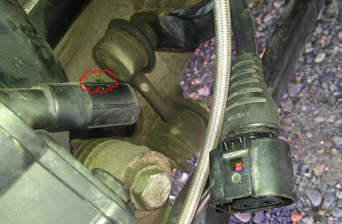

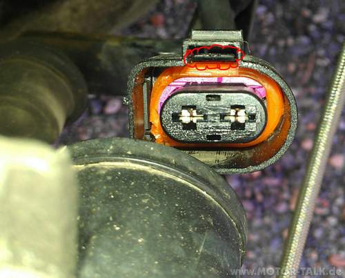

Original geschrieben von Rocco_TDI
Kann das Kabel selber getauscht werden? Muss danach etwas angelernt werden?
Ja. .. es sind mehrere Strecker an dem Kabelsatz, man kann sie aber nicht verwechseln- passen nur einmal.
Angelernt werden muss nicht. Ich empfehle aber einen Funktionstest per VCDS !
Alternativ 2-3 mal Handbremse ziehen/lösen und schauen ob sie öffnet/schließt.
Nur den Stecker tauschen ist quatsch.... da der orginal auch mit dem Kabel zusammen vergossen ist um einen Wasserschaden durch einlaufendes Wasser in den Stecker UND dem E-Motor zu vermeiden.
