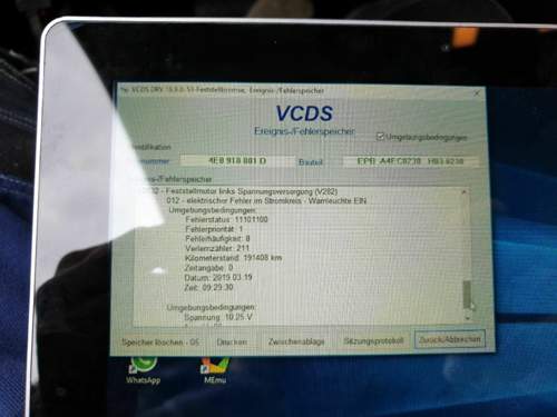

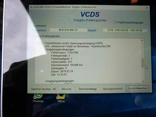

Hallo, bin bald am verzweifeln. Das leidige Thema mit der Elektronischen Parkbremse. Jedesmal wenn ich das Auto starte Piep sich das Auto halb Tot. War dann bei Audi und die konnten das vorübergehend deaktivieren und es war weg. Wisst ihr vll wie ich den Fehler löschen kann. Finde einfach den Fehler nicht neuer Motor Sicherungen alle ganz Steuergerät auch Ok. Wenn ich die Spannung kontrolliere dann sind mal 0,33A drauf und dann wieder weg aber beim linken Motor bleibt dauerhaft 0,33A im Ruhestand.
Hoffe ihr habt eine Antwort parat.
MfG
68 Antworten
Ne parkbremse die elektrisch ist hast du, sagt ja die überschrift anscheinend. Und wo liegt der fehler? Vcds?
Themenstarteram 19. März 2019 um 13:53
Das sind die Fehler ..
Themenstarteram 19. März 2019 um 13:54
Spannungsversorgung, aber der Motor dreht und dreht ca. Eine min dann hört er irgendwann auf und es kommt der Fehler dann muss ich Sicherungen ziehen wieder rein machen und ich kann die Bremse wieder lösen ... komisch ...

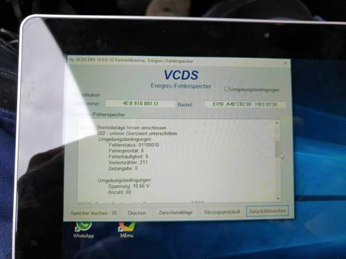

Wie sehen die beläge aus?
Themenstarteram 19. März 2019 um 14:28
Sind neu ...
Beim rücksetzen die korrekte belagsstärke eingegeben? Welche fehler treten unmittelbar nach dem löschen wieder auf?
Hallo
Ich würde die Batterie aufladen oder den Motor beim Fehler löschen laufen lassen.
10,56 Volt sind zu wenig, einige Stg mögen so etwas gar nicht.
Alle Fehler löschen soweit es geht und richtige Belagsstärke eingeben.
Motoren ansteuern und Stromaufnahme beobachten.
Kabel durchmessen und Spannung prüfen.
Eventuell Stg Epb kaputt ???

Erstmal die korrekte belagsstärke anlernen. Sonst ergibt ja fehler 3 null sinn.
