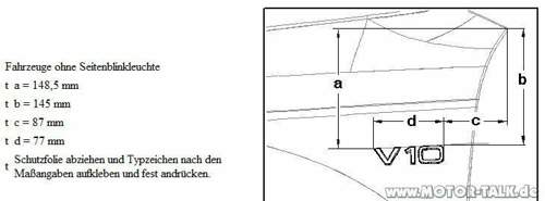

Servus Jungs,
Hab Heute meine V6T Embleme für die Kotis beim :) abgeholt,
Meine S Line Embleme kommen ab um Platz für die V6T Embleme zu machen.
Hat jemand die genauen Maße vom S6 4F FL wohin das V10 Emblem hinkommt da der 4F nie mit V6T ausgeliefert wurde wollte ich die Maße einfach vom S6 übernehmen.
Und kommt mir bitte nicht mit Antworten wie Papp sie dir einfach drauf wird schon passen;)
Gruß und Danke im Voraus
Kein Thema.
Guckst du Anhang.
Typzeichen

Kein Thema.
Guckst du Anhang.
Typzeichen

Themenstarteram 24. Juli 2014 um 10:38
Original geschrieben von Bassmann1968
Kein Thema.
Guckst du Anhang.
Dankeeeeee, besser gehts nicht:)

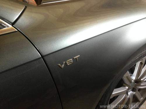

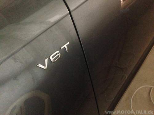

Themenstarteram 16. August 2014 um 10:15
Nochmal ein großes Lob und Danke an Bassmann, die Zeichnung mit den Maßen haben mir unheimlich gut geholfen... anbei ein Bild von den Embleme an den Kotis:)
