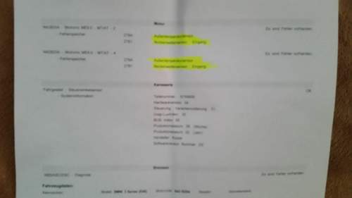

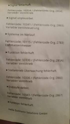

Ich brauche echt dringends ein Rat. Vor 3 Tagen ging wärend der Fahrt plötzlich die EML Wandlampe an,kurz danach Motorkontrollleuchte. bin rechts ran und machte Auto aus,wartete etwas,und als ich wieder anmachte war für die ersten fünf Kilometer alles okay.als die Warnlampen wieder angingen,bin ich auf dem schnellsten Weg nach Hause. nun hat das Auto drei Tage gestanden, dachte ich versuche es noch mal.leider sind die Warnlampen nach kürzester Zeit wieder angegangen. Motor dreht normal, alles ruhig,verbraucht kein Wasser,kein Öl,war jetzt eben mal zu ATU und habe Fehlerspeicher auslesen lassen.naja war klar dass er sagt wenn es wieder kommt sollte ich zu BMW. Viel mehr kümmerte er sich auch nicht drum :/. letztes Jahr im Mai war mein Wagen mal bei Pitstop für tüv machen zu lassen. Dort wurde auch schon Fehlerspeicher ausgelesen,aber er meinte alles behoben alles okay. nun vergleichte ich beide protokolle und sehe das Problem außentemperatursensor,Nockenwellensensor Fehler damals schon vorhanden war. mir hat aber keiner was gesagt,schlau wird man ja auch nicht gerade als leihe daraus. kann mir jemand helfen?für ein schnellen Tipp wär ich sehr dankbar da ich so langsam das Vertrauen an den Kfzler verlier. bekomm die Krise, da es mein 4. schrotthaufen in 3,5J. Ist den ich mir zugelegt habe :(. mach mal einfach ein Bild von beiden Fehler Protokollen anbei. Hab jetzt auch etwas Angst das selbst von BMW alles mögliche erneuert wird und der Fehler immer noch nicht behoben ist wie es leider auch von vielen anderen erging :(
Fahrzeug: 318i e46 BJ.2001
Pic1 ATU Pic2 Pitstop
Danke im voraus

Also am Außentemperatursensor liegt der Fehler bestimmt nicht. Der Fehler mit dem NWS zeigt schon eher die korrekte Marschroute.
Jedoch kann auch das erfahrungsgemäß falsch sein und tatsächlich am Kurbelwellensensor (KWS) liegen. Welchen Kilometerstand hat deine Kiste denn drauf? Ab etwa 200 tkm kann es nicht schaden, den KWS und beide NWS zu tauschen, wenn derartige Probleme auftreten.
Aber Achtung: Verbaue auf keinen Fall billige Sensoren von febi, Metzger, Mapco oder wie sie alle heißen. Diese Sensoren sind himmelschreiend unzuverlässig und oft bereits im Neuzustand defekt.
Auf der sicheren Seite bist du, wenn du die Sensoren bei BMW holst (da kosten sie um die 100 € pro Stück). Alternativ nimm Sensoren einer bekannten Marke wie Hella, Siemens, Valeo... Frag im Zweifel nochmal nach.
Der Einbau der beiden NWS ist vergleichsweise harmlos und kann ohne Bühne oder Grube selbst erledigt werden. Der KWS ist etwas fieser und wird am besten mit Bühne oder Grube gemacht.

Gehen die Warnlampen (jetzt, nicht beim ersten mal) an wenn er langsam warm wird?
Wenn ja, dann lass ihn mal abkühlen, starte den Wagen, wenn die Warnlampen ausbleiben gleich Motor wieder ausmachen, Motorhaube auf, Öldeckel ab, die darunter liegende Abdeckung abmachen, und den kleinen Stecker ziehen der über dem Öleinfüllloch ist, Öldeckel wieder drauf und dann Probefahrt machen.
Wenn es der VVT-Motor ist, dann kannst Du bis zum Wechsel erstmal ohne VVT fahren, der Stecker ist für den Sensor, wenn der ab ist, dann läuft dein Wagen über die Drosselklappe.
Er ist dann weniger spritzig untenrum, aber er läuft.

er hat nun 140000km. atu meinet er könnte im fehlerspeicher lesen das die nockenwellen ungleich laufen würden.
Wie ist das denn??? Kann ich behutsam noch die ein oder andere strecke so fahren? Bin aufs auto angewiesen und bekomm ihn bis Monats ende nicht in die werkstatt. Bis dahin leider auch aus Finaziellen gründen :(

Öhhhm. .. also hab vorhin Stecker abgezogen,Probefahrt gemacht und fand läuft ausser leistungsverlust recht ruihg. Bin nun 50km so gefahren und angekommen. Hoffe komm wieder da an wo ich her gekommen bin und das mit e46 im ganzen teil.
