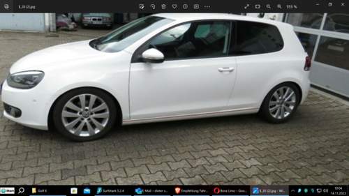

habe eine Bora Limo als GT Sport mit ADZ im Auge.
Hat 250.000km, somit wäre ein neues Fahrwerk ratsam.
30mm, Eibach, ~ 850€
40mm, ST Suspension, ~ 600€
Der GT Sport hat ja das Sportwerk, wie der GTI mit 10 oder 15mm?
Möchte den Wagen nicht zu tief haben, daher fiel meine 1. Wahl auf 30mm
1cm tiefer und ca. 300€ sparen wäre ne Überlegung.
Wer fährt denn hier 30mm und 40mm tiefer und kann Fotos/Tipps geben?

Du hast Sorgen, bei der Kilometerleistung dürfte wohl ein neuer Motor bald fällig sein. Aber nun gut, in der Anlage ist ein Bild von dem Flitzer meiner Tochter den wir tiefer legen lassen haben um 35mm das dürfte vermutlich für dein Flitzer zu viel sein
Nachtrag
Hier das Bild
Screenshot
30mm sind ein gutes Maß, aber bei 30mm vorne und hinten, hast du vermutlich einen sogenannten Hängearsch. Das Problem hatte ich mit den Eibachfedern im Golf 4 Limo auch. Nicht gravierend aber sichtbar, wenn man es wusste.

Ja, das wäre mir zuviel. Danke für das hilfreiche Foto

Nur neue Dämpfer hinein zubauen halte ich für sehr Fragwürdig, weil die Kosten würden dann aus dem Ruder laufen. Für den Flitzer meiner Tochter GOLF 6 Tiefergelegt um 35 mm waren jetzt neue Stoßdämpfer vorne ( 2 Stück ) fällig von Billstein mit Monroe Manschetten. Kosten mit Einbau in einer freien Werkstatt 720.- Euro

Wenn dein Wagen von Haus aus 10-15 mm tiefer gelegt ist wie willst du dann bitte schön die Federn soweit zusammen drücken das du auf 30 - 40 mm kommst ?

Dann kann es sein, dass du an der VA höher bist als hinten.
Da sich die alten Federn gesetzt haben können.
Ich werde wohl nur die Dämpfer ersetzen und mir die Federn anschauen.

Es ging mir um die Tiefe in Relation mit den Kosten.
Sollten die Federn auch fällig sein, müsste ich überlegen
Aber 30mm ist die geringste Tiefe
Und das wären bei Dir dann 10-15mm weniger, da du ja schon das Sportfahrwerk hast.
