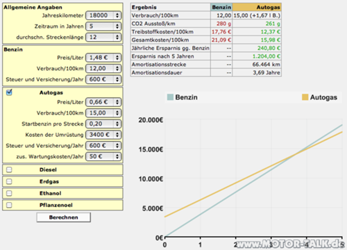

Angehängtes Bild: Armortisationsrechner bei meiner Fahrleistung.
Ich müsste mehr und vor allem weitere Strecken fahren, damit es sich richtig lohnt.

Themenstarteram 17. März 2010 um 19:51
Ich hab mittlerweile ein Angebot für die Umrüstung erhalten.
Der Umrüster hat nachweislich Gas- und Saaberfahrung! :) Bei der Umrüstung wird auch mechanisch auf sehr hochwertige Arbeit gesetzt, so dass mir die Karre auf Grund von Karosseriearbeiten (Rost) nicht in 5 Jahren wegfault.
Anlage
- Prins VSI mit Radmuldentank 74 Liter
- EURO 3 Eintragung (derzeit Euro3 + D4)
Kosten
- Einbau + Material: 3250,- Euro (Material, Arbeitszeit, TÜV, Abgasgutachten, voller Tank)
- Eintragung: ca. 20,- Euro bei der Zulassungsstelle
- Hin- und Rückfahrt, ggf. Leihauto: 200,- Euro
- SUMME: ca. 3400 ... 3500 Euro
Amortisation erst nach ca. 3,7 Jahren (ca. 66.700km)
Hierbei rechne ich mit ca 0,2Liter Startbenzin pro Fahrt.
(Ohne Startbenzin wäre ich nach 2,5 Jahren auf NULL.)
Mehrverbrauch beim Turbo
- bis zu 30% bei voller Turbonutzung
- bei mässiger Fahrt kann man mit 20% auskommen
Da sag ich nur
Puhhh, Schluck! Kostenmäßig sprengt das meinen ursprünglichen Vorstellungsrahmen! Fast 4 Jahre, bis ich auf Null komme. Da schluck ich wohl eher die Super+ Pille. :eek:
Amortisation-saab-9-5-nach-3-7-jahren
