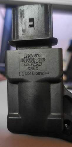

Hallo, brauche mal Hilfe bzgl. Zündspule.
Gegeben Insignia ST 4x4 2.0T Sidi BJ 7/014
Verbaut ist das Ding auf dem Bild.
Die GM Nr. ist wohl 12654078 (Denso C852)
Nach dem vor einiger Zeit die Nr. 4 defekt war ... Opel Preis ~370€ pro Stück ohne MwSt! ist heute Nr. 3 an der Reihe.
Wollte jetzt mal selbst schauen im Netz:
https://www.autodoc.de/.../105641-2-0-turbo

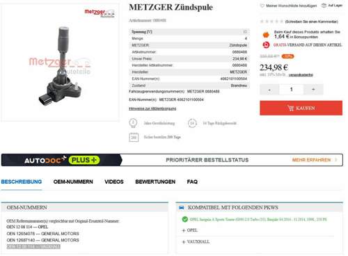

Von ~25€ bis ~235€ pro Stück wird mir angeboten für meinen Motor. Wenn ich aber explizit nach der "12654078" suche steht die Nr. aber einzig beim teuren Metzger Teil für 235€. Bei den anderen Teilen in den Details stehen zwar andere Nr. aber auch kompatibel. Passt da jetzt auch ein billiges Teil oder muss es die Metzger Deluxe Version sein?

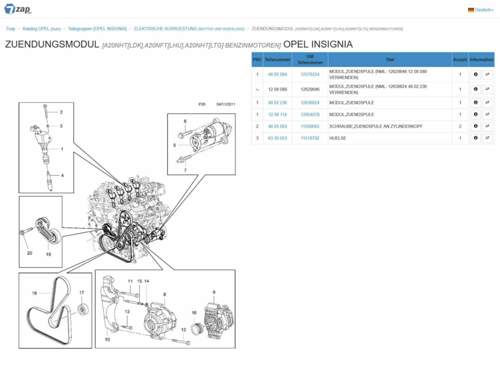

Über opel.7zap.com wird es mit den Nr. auch nicht besser, hier wurde anscheinend 3x gewechselt und damit verlaufe ich mich dann über die ganze GM Palette an Marken.

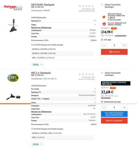

Edit: Wenn ich bei dem Metzger Teil in die Details gehe wird mir eine Opel Nr. gezeigt ...
OEN 12 08 114 — OPEL
Damit ist wie durch Zauberhand dann auch ein Hela Modul für 32€ plötzlich passend:
Sieh Anhang, leider auch nicht auf Lager.
Wäre jetzt eben interessant wie es mit den anderen angeblich kompatiblen Modellen aussieht?!
Oh Opel Nr.
Doch günstig?
Um einem Restlos zu verwirren ....
siehe Bilder
Verbaut wie gesagt GM Nr. 12654078
da gibt es aber noch die 12638824
und die 12578224
3 verschieden Nr. 3 unterschiedliche Ergebnisse wovon sich manche auch überdecken

Preiswerte Aftermarket-Motorkomponenten für die 2.0 Turbobenziner zu finden, ist quasi Roulette in Europa.
Bezüglich der verschiedenen Zündmodule:
Im Insignia A wurden 2 verschiedene 2.0 Turbos verbaut, GM Ecotec L850 Gen.2 (Kürzel LDK und LHU) und L850 Gen.3 (Kürzel LTG).
Zu Anfang wurde nur der Gen.2 in 220PS und 250PS verbaut, ab ca. Mitte 2013 wurde dann auf Gen.3 mit 250PS umgestellt.
Zündmodule für den Gen. 2:
  • 12578224 (Auslaufartikel)
  • 12629646 (Auslaufartikel)
  • 12638824 (aktuelle Ersatzteilnummer)
Zündmodul für den Gen. 3:
  • 12654078

@janoah_savant
Es gibt immer 2 T. Nr. so wie hier zu sehen.
Die eine ist die Produktionsnummer die andere die GM T. Nr.
Wenn nicht mehr lieferbar ändert sich die GM T. Nr.
https://opel.7zap.com/de/car/g09/p/1/41-1/
