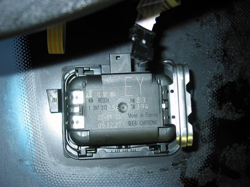

Hallo, wie kann ich an einem Vectra C (Bj. 05/2006, 1.9 CDTI, 150PS) die Empfindlichkeit des Regensensors beeinflussen?
18 Antworten
Also bei mir ist oben auf dem Schalter wo ich die Scheibenwischer aktiviere ein Regler für die Empfindlichkeit; steht auch in der Bedienungsanleitung. Funktioniert übrigends sehr gut, diese Funktion habe ich einige Male im Omega vermisst.

Oben auf dem Wischerhebel ist ein kleiner Schalter, den man in 4 (oder 5 ??) Stufen regeln kann. Dadurch ist der Regensensor empfindlicher oder nicht.
Moin, wenn Du nen Regensensor hast, kannst Du mit dem Drehrad die Empfindlichkeit einstellen. Hast Du kein Regensensor aber ein Drehrad auf dem Wischerhebel, kannst Du damit den Intervallabstand der Wischer einstellen.

Sorry - ich muss das alte Thema noch mal aufrühren ... aber jetzt, wo die Regenzeit so richtig beginnt, kann ich mit dem Regensensor überhaupt nicht zufrieden sein. Der wischt, als ginge es um sein Leben - obwohl da für mein Empfinden noch gar nix drauf ist. Teilweise fangen die Scheibenwischer schon an, Geräusche zu machen, weil einfach Wasser fehlt.
Kann man da noch nix einstellen (FOH direkt über Tech2?). Der soll einfach nicht so empfindlich sein - ich hab den schon auf der kleinsten Stufe.

Erstmal muß der Regensensor zur verbauten Scheibe passen. Es gibt eine Ausführung für SolarReflect Scheiben und eine für normale Scheiben. Das ist dann relevant, wenn die Scheibe schonmal getauscht wurde. Ausserdem sollte die Scheibe im Bereich um den Regensensor natürlich sauber sein. Wenn der Wischer da schmiert, ergibt das auch so einen Effekt.
Achim
Ich kann mich hier nur an General anschließen. Ist der Sensor verdreckt kommt es mitunter zu Fehlfunktionen. Einfach mit einem trockenen Tuch säubern und dann passt es wieder.
Gruß Mario
neee - ich muss euch enttäuschen. Hab alles gereinigt ... dann ab in den Regen ... und trotzdem so. Er funktioniert soweit ja - auch relativ gleichmäßig je nach Regen - nur mir zu oft. Ich will nicht, dass der schon bei 20 Tropfen auf der Scheibe wischt ...
an meiner Scheibe bzw. am RS kanns nicht liegen - ist Solar-Reflex und schon immer so drin (da wurde nix geändert oder ersetzt).
Offenbar muss ich damit leben - oder ein pfiffiger Tüftler findet ne Lösung, wie man das Ding manuell einstellbar langsamer machen kann - dann bin ich gern sein Kunde ;)
bis dahin werde ich wohl ständig am Wischerhebel walten, wenn mich das ständige Gewische irre macht ;)
Hast Du schonmal an dem kleinen Hebel AUF dem Wischerhebel experimentiert ?
Ich glaube, damit regelt man nicht nur die Stufen des Intervallschalters, sondern auch die Empfindlichkeit des Sensors.
Bei mir spinnt er aber auch manchmal. Drehe ich dann an diesem Schalter mal kurz nach schnell und wieder zurück, dann funktioniert auch der Sensor wieder einwandfrei.
