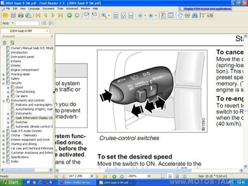

Was ist denn anstelle des Hebels links vom lenkrad wenn da kein Tempomat Schlater ist?
Motorleuchte, öhm, direkt den Händler mal anrufen von dem der Wagen gekauft wurde?
Hallo drsnuggels,
sollte mich wundern, dass die Aero-Ausstattung keinen Tempomat hat - ist eigentlich im Blinkerhebel integriert.
Falls nicht, schauen, ob es im Kaufvertrag steht (in der Anzeige steht nämlich: Irrtum vorbehalten...)
Wenns im Kaufvertrag steht, ist es ein Vertragsmangel: vom Händler Nachrüsten lassen, das Teil kostet um die 250.--€ ohne Einbau und Programmierung.

Hm, ne der Blinkerhebel ist Blanko, aber wo solls sonst sein? Hab zG noch nicht alles bezahlt, mal gucken was sich ergibt.
Erstmal herzlichen Glückwunsch ! Eine hübsche "SAAB"ine hast du da .:D
Aero ohne Temomat ? Also wenn er einen hätte müßte auf dem Blinkerhebel ein Schalter und ne Taste sein. Ist der Hebel blank hat er wohl keinen.:eek:

Blinkerhebel mit "Tempomat" siehe Bild:
Quelle: http://gmprotectionplanwarranty.com/owners-manual/saab/
Cc
Themenstarteram 17. Dezember 2010 um 14:01
Das hatt ich mir im Manual schon angeschaut, aber erst zu hause. Dumm gelaufen. Nicht das ich das Ding unbedingt
bräuchte, aber es wurmt mich dass ichs nicht gesehen habe. :mad:
