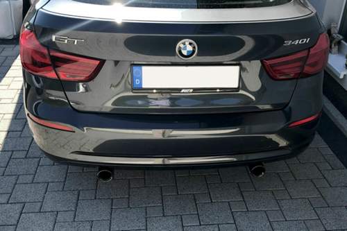

Sodele, es ist alles da. M-Performance-Nieren und Sportline-Endrohrblenden. Witzig, ich habe gedacht, dass ich die Blenden einfacher abbekomme. Pustekuchen. Mit Schraubenziehern an den Federn und Gummihammer noch nicht erfolgreich gewesen. Aber ohne Hebebühne kann man da auch nicht wirklich "Power" aufbauen. Versuche es morgen nochmal.
Bei den Nieren war es einfacher als gedacht. Man muss nur schlanke Finger haben, Geduld, oben links anfangen und brav die Niere auf Spannung halten damit sie nicht wieder einhakt. Die Klammern an den Außenseiten sind ein wenig tricky. Hatte überlegt Doppelstegnieren in Glänzend zu kaufen, aber die haben mir nicht gefallen. In matt auch nicht, da "alles" matt ist. Die Performance Niere ist außen hochglänzend und die senkrechten Streben matt. Ich finde das sieht super aus. Ergebnis 1, hier:
