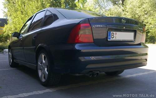

Ich würde mir gerne den Serien ESD vom V6 einbauen, nun lese ich aber überall ´´nicht für Modell Sport´´ kann mir jemand erklären warum der nicht passt?? die Heckstoßstange hat doch einen Breiten Ausschnitt..... das ist auch mit der Grund warum ich den Doppelrohr ESD vom V6 haben möchte,die ´´Nuckelpinne´´ vom 1.8er sieht so verloren aus :-))

Der Heckansatz ist anders, Hol dir doch einen und probier es aus.
Zurückschicken kannste immer.
@ rentner wagen: das stimmt nicht!
Der V6 Endschalldämpfer passt!! Habe ihn dran. Das Innenleben ist identisch der Endschalldämpfer der kleineren Motoren. Auch der Rohrdurchmesser und die Aufnahmen für die Gummi's sind gleich. Sieht wesentlicher besser aus, weil er wie Du sagst, die Stoßstangenaussparung ausfüllt.
(1,8L-16V Sport, BJ 2002)
Der V6 ESD passt 1A, hat mein Dad auch unterm 2,2er Sport.

hab mir so einen gekauft http://www.ebay.de/.../150627481530?... bei dem Preis wahrscheinlich nicht die Super Qualität...aber das erwarte ich auch nicht .-)
Ich hatte mir dort auch letztes Jahr so einen Billig-ESD bestellt und dann ganz schnell wieder zurück geschickt.
Der Querschnitt war im Gegensatz zum Original-ESD so kantig, daß zwischen dem ESD und dem Fahrzeugunterboden kaum die Finger meiner Hand dazwischen gingen. Der war also der Kontur des Unterbodens überhaupt nicht angepasst und hätte mir bei Schlaglöchern vermutlich immer wieder an den Unterboden geschlagen.
