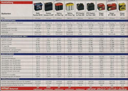

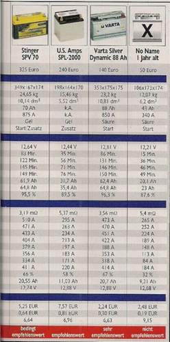

Mit einem Powercap oder einer einfachen Zusatzbatterie kannst du deine Batterie noch etwas unterstützen, bei ca. 1000 Watt würde ich darüber nachdenken, z.B eine Stinger-Batterie SPV20
