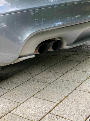

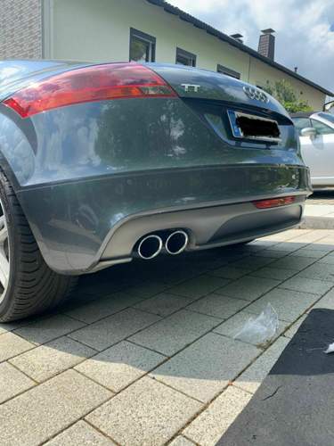

ich wollte mal nachfragen wie schwierig es ist die Org. Auspuffblenden aus dem S-Linie Paket selber zu tauschen ?
Meine Blenden am 2.0l Roadster sehen mangels Pflege schon ziemlich mitgenommen aus und wollte sie deswegen gegen schwarze Blenden austauschen. Frage daher, sind die Org. Blenden nur draufgesteckt und bekommt man diese gegf. selber runter oder sind sie geschweißt und man muss
dort mit schweren Werkzeug ran...?
Onkel google gibt dazu leider keinen genauen Hinweis.Vielen Dank...:)

Sind „nur“ draufgesteckt. Halten aber wie Sau mit einer Art Widerhaken. Ich meine sogar, dass es die Originalen auch in schwarz gibt.
Ja sollten auch Org. sein.Meine sind jetzt 10j drauf und leider bekomme ich sie nicht mehr sauber.Schwarz passt auch besser zu meinem Diffusor.
Ich probiere es mal mit einem Stück Hartholz und ein paar Hammerschlägen - Danke...:D
Innenliegend sind bei den Rohren lediglich sich entgegen der Aufsteckrichtung verzahnende Metallklammern. Die Blenden mit ordentlich Kraft und leichter Drehbewegung einfach nach hinten abziehen und die neuen aufstecken (dabei vorher auf die richtige Position der schrägen Enden achten!).
Ideal zum Lösen ist übrigens ein Ölfilterschlüssel, sofern vorhanden.
Perfekt - Dankeschön...:D
falls sie nicht runter gehen, einfach mit einer Minitrennscheibe (Dremel, Proxxon usw.) schlitzen.
Das wäre die nächste Option...;)

Übrigends, die Auspuffblenden habe ich gut abbekommen und selber wieder auf Vordermann gebracht.Schön mit einem Topfschwam und leichter Scheuermilch wieder aufpoliert.Anschließend dann Schwarz lackiert...
Hat Super funktioniert - Danke nochmal.
