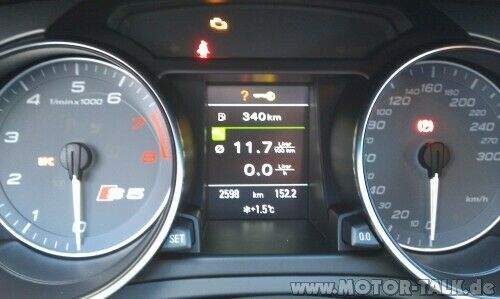

Hallo miteinander,
gibt es im A6 4F Facelift Modell eigentlich die Energieeffizienzanzeige ?
Ich hatte letztens einen Kollegen da, der sehr verdutzt geguckt hatte, und meinte er möchte die auch haben ?
Bei ihm fehlt diese nämlich, er hätte das aber mal bei einem anderen FL gesehen

Ich weiß das es vom A4 (auf dem Video steht S5) .
Warum der Link nicht richtig geht, liegt wohl am iPad.
Aber Link kopieren und dann läuft es.
am 18. August 2013 um 15:33
Der Link läuft in einen 404-Fehler. Darüber hinaus, selbst wenn er gehen würde, ist er offensichtlich für einen A4 und nicht für einen A6.
Hab mir die Seite mal angesehen und für den A6 4f haben die in dieser Richtung nur die Schaltanzeige. Jetzt weiß ich allerdings nicht, ob die beim Facelift nicht eh schon standardmäßig aktiviert ist...
Hatten wir schon mal, es gibt einen KI mit weissen zahlen in Tacho und DZM.
Der soll die Energieeffizienzanzeige haben. Welches KI dass ist wurde nicht deutlich.

Das mit dem Update war keine schlechte Idee ich hab die neueste Version einfach rein gespielt und auch noch nen Trick den ich auf dem mycarfreak Blog gelesen habe gemacht und siehe da, es fehlt nur noch die Schaltempfehlung.
Leider sind die Bilder nachm hochladen auf die Seite gekippt irgendwie

Die 214er Soft laut dem hier geflasht : http://mycarfreak.blogspot.de/.../...-4f-facelift-kombiinstrument.html
Anpassung dann auch nach dem ganzen Text mit der weiteren FIS Ebene. Ich hoffe es hängt wirklich damit zusammen.
Ansonsten müsste man nach anderen Kanälen und Codierungen schauen vielleicht bekomme ich die Schaltempfehlung noch irgendwie hin
ist das nur ein facelift tacho oder auch ein facelift auto?
wenn es so wie mit der öltem anzeige ist,dann will er auch das facelift gateway dafür haben.
Themenstarteram 19. August 2013 um 17:07
Facelift Tacho + Facelift Gateway + Facelift BEM und Facelift Lichtmaschine.
Also das man wahrscheinlich ein Facelift Gateway ggf mit extra Update auf die 0035 braucht ist sicher.
