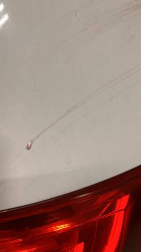

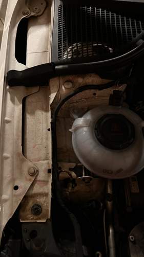

Hallo zusammen , bei ca 176TKM habe ich zahnriemen, Wasserpumpe große Inspektion und co gemacht bekommen , nach ca 10 Tkm ging es an… ständiger Wasser Verlust , hab viel nach gelesen , Thermostat getauscht , immer noch das selbe, bei 188TKM wurde die Wasserpumpe erneut inkl Zahnriemen getauscht . Pumpe Edelstahl Abdeckung hat gehongen. Danach hatte ich weiterst keine Ruhe . derzeit hab ich jetzt 200tkm runter , mit ständigem Wasser auffüllen, geil gell . Ich hab mir die Arbeit gemacht und vor ca 5 tkm nen neuen Ausgleichsbehälter inkl 1,6Bar Deckel da diese auch oft kaputt geht neu gemacht , nun bin ich ratlos da es immer noch ist . Langsam wird mein Geldbeutel leer vor lauter Frostschutz kaufen. Ja ich benutze G13 namenhafter Hersteller 1 l ca 10€ nur mal vorab zu Info. Meine Innenraum Elektro zusatzwasserpumpe für Innenraum funktioniert. Die Pumpe für Ladeluftkühlung keine Ahnung. Er baut Druck auf . Und bläst ab. Im übrigen hab ich getestet ob ev Kopf Abgase ins Wasser drückt, mit Flasche mit Flüssigkeit getestet CO2 Lecktester . Nun keine Ahnung mehr .

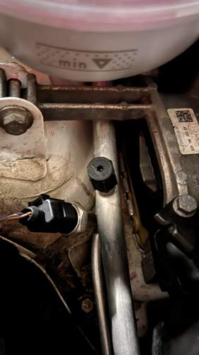

Das kann man mit einer Enduskopkamera kontrollieren, dafür muss man den Tempsensor (roter Kreis) rausschrauben und dann mit der Kamera rein.
Wenn es so nass ist wie auf dem Bild kann man auf den LLK schließen.

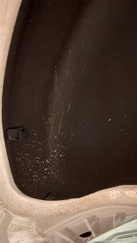

Also er bläst bei der Fahrt über den Behälter ab . Man riecht es auf der Autobahn , mach ich die Innen Heizung an voll auf und fahre mit circa 100 km/h komme ich circa 250 300 km fahre ich mit 170-190 komme ich nur circa 50 km. Er bläst immer über den Behälter ab.
Ich hab gestern die zweite elektrische Pumpe bestellt, die den Lade Luftkühler verbindet den Rücklauf an den Ausgleich Behälter und untersten Punkt vom Kühler bedient Diese tausche ich noch aus. Wenn es dann nicht funktioniert, bin ich ratlos. Kühler bleibt im übrigen nur lauwarm Rücklaufleitung vom Kühler auch nur lauwarm.

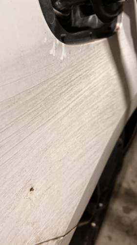

Halló also ich hab nicht im inneren geschaut . Hab’s einfacher gemacht . Siehe Bild . Danke Leute der is kaputt . Neuer heute bekommen .. en preis wär mal cool gewesen was ihr so bezahlt habt …
Knapp 200km gefahren heut und nichts weg .. einzigste Manko : fährst halt nimmer schneller wie 160 ??
