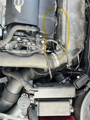

Meine Frau fährt einen Mini Cooper von 2007, einen Benziner mit 120 PS.
Seit einigen Wochen (5-6 etwa) verliert oder verbraucht der Mini extrem viel Kühlwasser.
Jeden morgen schütte ich eine Flasche (0,75 Liter) Wasser in den Ausgleichsbehälter.
Dazu einige Fakten bzw. Beobachtungen um das Problem einzugrenzen.
- egal ob wir am Tag 10 km fahren oder 50km oder 300km, es sind immer 0,75 Liter jeden Morgen.
- Bei mir zu Hause hab ich Sickerpflaster und sehe keine Pfützen, aber in einem Parkhaus hatte ich eine heftige Pfütze unter dem Auto
- keine weiße Wolke beim Kaltstart und auch sonst nichts auffälliges aus dem Auspuff.
- keine Ablagerungen bzw. Auffälligkeiten am Öleinfülldeckel oder Peilstab
- Kühlwasser sieht sauber aus, riecht nicht.
- Innenraum ist trocken
- Heizung funktioniert nur wenn Wasser frisch nachgekippt wurde, aber wird auch sehr spät warm (20-30 Minuten Fahrt)
- Werkstatt hat mit Luftpumpe mehrfach über den Ausgleichsbehälter mit 2 bar abgedrückt, System war dicht, kalt warm egal
- Wenn Motor läuft sind im Ausgleichsbehälter keine Luftbasen bzw. Blubbern zu erkennen.
- Kühlwasser findet sich auf bzw. in der Aussparungen über der Getriebeglocke am Motor bildet dort "Pfützen" aber Werkstatt findet keine Undichtigkeit an Schläuchen, Kühler usw.
- Werkstatt meint es sei die Wasserpumpe und tauscht diese aus, bringt aber keine Veränderung
- Werkstatt weiß nicht mehr weiter aber glaubt es sei die Kopfdichtung oder gar ein Riss im Motorblock und ab einer gewissen Temperatur würde das Wasser "irgendwo" aus dem System schlagartig heraus gepresst werden. Dies kann aber nicht reproduziert werden. In der Werkstatt lief er "stundenlang" im Leerlauf, ohne das Wasseraustritt erkennbar war.
Ich hoffe inständig, dass Ihr eine gute Idee habt wie ich nun weiter vorgehen kann.
Der Wagen hat 100.000 km drauf und ist natürlich nicht mehr soviel wert, dass sich riesige Reparaturen lohnen. Ohne weitere Meinung den Auftrag zur Erneuerung der Kopfdichtung an meine Werkstatt zu geben ohne zu wissen dass dies das Problem ist, widerstrebt mir momentan.
Wie würdet Ihr weiter vorgehen? Welcher Schritt wäre der nächste?
Hat jemand von Euch eine Idee oder kam so etwas irgendwo schon einmal vor?
Braucht Ihr noch mehr Informationen?

Na dann bist du nicht alleine, nur mit dem Unterschied das wir keine Pfütze unter dem Bock haben, ist ein R60 und technisch eigentlich identisch

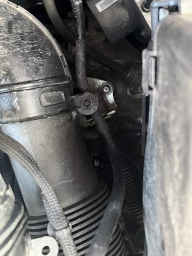

Du sagst, es steht Wasser auf dem Getriebe und hier kannst du ansetzen, denn genau dort ist das Thermostatgehäuse und dieses ist sehr störanfällig.
Bei uns tritt der Kühlmittelverlust erst ein wenn die Heizung über 23C eingestellt ist, darunter fehlt kein Tropfen.

denn von dort geht die Verbindung zur Heizung und wie bei dir, steht auch bei uns etwas Flüssigkeit auf dem Getriebegehäuse.

Thermostatgehäuse wurde bei meinem 1,6er 120PS auch schon gewechselt. Bekannte Schwachstelle, wie der Vorposter schon sagte.

Du hast einen leckenden Thermostat. WETTEN !!! :D Das Gehäuse vom Thermostat leckt nach Jahren mit Garantie und dass Thermostate aus Kunststoff sich verziehen und zu lecken beginnen ist fast Azubi-Wissen. Und das tut es bei Herstellern quer durch die Landschaft. Da muss man auch nichts warm oder kalt abdrücken. Das geht erst richtig los, wenn das Ding heiss ist, der Thermostat öffnet usw. Was zu viel ist läuft unten weg im Betrieb. Der Rest trocknet schön von der Getriebeglocke ab... Das ist dann Mini besonders, weil die Getriebeglocke sich als Vogelbecken so herrlich anbietet.
Dass die Werkstatt die Wapu getauscht hat ist schon einmal gut und rettet die Gesamtnote 5-. Die Wapu ist Kandidat Nummer 2 und leckt auch früher oder später. So gesehen war das eine smarte Investition.
