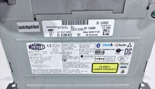

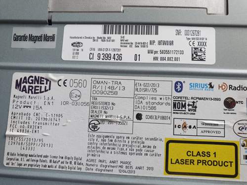

ich möchte DAB+ in meinem Auto haben und habe mir dafür die gleiche ENTRY_HU gekauft, die bei mir auch verbaut ist, jedoch hat diese den DAB+ Anschluss ( Beige) hinten am Gehäuse. Die Diversity ist schon installiert und das Antennenkabel schon verlegt, also alle Hardware Komponenten sind installiert.
IST Zustand aktuelle Unit : 9399436
F34 VIN: WBA8Y710X0G396199
Spenderfahrzeug:
Neu Unit 9399427 vom F45 selbes Produktionsjahr und selbe Hardware i-Drive usw.
VIN: WBA2B32040V58116X X: Zum Respekt dem Verkäufer gegenüber Zahl X ist zwischen 3-5
siehe Bilder Alt und Neu

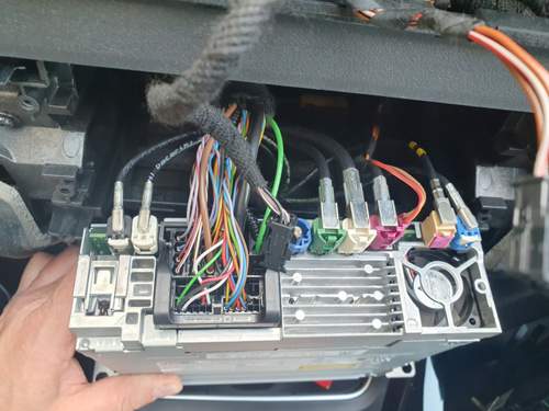

DAB: FA mit 654 laden, HU auswählen, Codieren drücken
beigefarbener Anschluss? Du meinst den curryfarbenen neben den FM Anschlüssen schwarz und weiß, oder?
Themenstarteram 28. Mai 2023 um 2:29
Dank, ja den meine ich, sieht für mich Beige aus, aber ja Curry
Meinst du ich kann dann trotzdem danach auch ein NAVI Karten Update machen? Meine wegen der VIN im HU_ENTRYNAV

?So fertig, hier nun die Auflösung, wie es richtig geht, ich lasse meinen text mal auf englisch, dann brauche ich den nicht noch mal tippen.
Zum Glück hatte ich meinen Freischaltcode FSC noch aufgeschrieben gehabt.
it was not so easy.
first i have disconnect the head unit
2. connenct the new device
3.E-sys change FA with 654
4. try to coding unit HU_EntryNav, faild
5. new v.4.41.10_PSdZData_Lite_BU added in file folder
6. missing CAFD file in Head Unit, coding newest by "Detect CAF for SWE "
7.coding again, done
8.change VIN in head unit by using " E-Sys => Expert Mode => FSC Extended=> 0x63 and detect "HU_ENTRYNAV" => WriteDataByIdentifierVIN = xxxxxxxxxxxxxxxxx => Start"
9. upload new ROUTE West Navi update, and activate.
Thx
