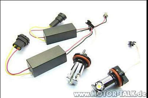

Gibt es zu den besagten Lichtern auch Fotos??? Wäre hilfreich für uns und für dich ;-)
LED's funktionieren immer mit konstanter Spannung, also auch konstanter Helligkeit. Will man LED's trotzdem dimmen, muss man sie gepulst ansteuern (d.h. in schneller Folge an- und ausschalten, so schnell, dass es fürs menschliche Auge kaum sichtbar ist). Da das Steuergerät für die Coronaringe dafür nicht vorgesehen ist, müssten deine LED's ein eigenes kleines Steuergerät integriert habe, welches diese Aufgabe übernimmt . Die LEDKennzeichenleuchten oder die in den Türgriffen aussen original von BMW haben diese Elektronik integriert (konnte ich beim Umbau auf LED-Kennzeichen sehen) und können in Folge auch "pseudo-gedimmt" werden. Falls das bei dir nicht geht, fehlt halt die Spannung-Puls-Umwandlungselektronik in deinen Leuchtmitteln.
Themenstarteram 24. August 2009 um 20:51
Foto gibt das Ganze nicht so richtig wieder. Bei Nacht sind die Ringe gut erkennbar aber eben bei Tag nicht. Die Helligkeit reicht einfach nicht. Hab ein Foto von dem Set. Eine Art Vorschaltgerät ist dabei..
Gruß Stefan

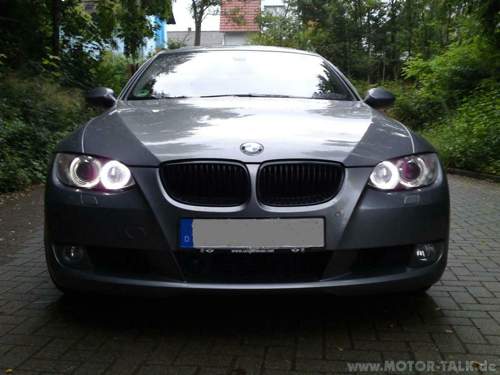

Ich habe die Gp Thunder H8 verbaut und habe solche Probleme nicht:)
Dsc00234-2
Hallo Danzinger!
Wo hast du die gekauft, die wirken ja richtig genial.
Und die sind so hell wie das Original-TFL?

In der Bucht.Das Foto täuscht aber etwas,sind in Wirklichkeit etwas dunkler.

ich keine ahnúng mehr wie meine heißen aber hier bilder von meinem
http://club-67.de/index.php?site=gallery&picID=245
gruß
rd
am 2. Oktober 2009 um 7:01
gruß
rd
Auf den Bildern sieht das zwar gut aus, aber Tagsüber sind die kaum erkennbar und das dürfte halt beim 5er GT nicht der Fall sein.
