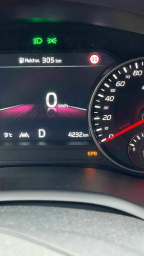

Hallo zusammen ,
mein Stinker hat folgendes Problem .
Seit Wochen leuchtet hin und wieder mal die EPB-Leuchte auf .
Wenn dies geschieht , blinkt die Parkbremse rot vor sich hin und ist ohne Funktion .
Dies scheint häufig bei Regen/Feuchtigkeit aufzutreten.
Hat jemand ne Idee ? Muss ich mir Sorgen machen ? Eventuell nicht mehr fahren ?

Vielleicht öffnet die Parkbremse nicht richtig oder irgendwas behindert diese. Ich würde in jedem Fall zum Händler fahren und diesen Fehler vorstellen.

Danke für die Antwort. Werde ich am Montag machen . Heute wieder kein Fehler . Aber Parkbremse reagiert auch nicht . Keine Funktion .
Nach Weihnachten war bei uns so kalt ( -17 Grad nachts ) und am nächsten Tag , als ich losgefahren bin, habe es kurz ein ekliges Geräusch .
Als wäre ne Bremse festgefroren gewesen .
Wenn man auf P stellt , geht da nicht die Parkbremse automatisch rein ?
Kurz danach ging es auch los .
Bin gespannt was KiA sagt . Lasse den Stinger solange lieber stehen und steige auf ein anderes Auto um .
Sicher ist sicher
Nein die Parkbremse ist der Große Knopf und lässt die Trommelbremse "in" deiner Scheibenbremse.... Also im Scheiben Topf anziehen!
Das P für Parkstellung ist nur fürs Getriebe und Kupplung!
Ich denke das deine Parkbremse im Topf.... Genauer gesagt die Federn bzw Beläge im Eimer sind weil mal a gefrohren und dann zerlegt!

Danke für deine Hilfe . Klingt absolut logisch .
Werde es beim Freundlichen mal Vortagen .
Mal sehen ob ich die Sache bezahlen muss oder KiA .
Wagen ist 4 Monate alt und hat etwas über 4K Kilometer gelaufen .
