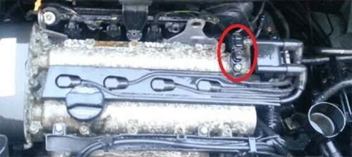

Kann mir einer sagen wo der Nockenwellensensor sitzt evtl. Foto
Wurden alle Schlauchverbindungen im Ansaugbereich auf Dichtheit geprüft ?
Wurde das Gaspedalmodul samt Anschluss geprüft ?
Ansonsten kannst Du hier etwas zum EPC lesen.
Nockenwellensensor

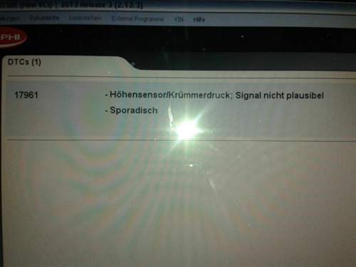

Themenstarteram 15. März 2016 um 19:25
Hallo, das sagt mein Fehlerspeicher.
Sicherung okay
Schläuche okay
BremsSchalter getauscht
Saugrohr Sensor getauscht
Drosselklappe gereinigt und angelernt
Weiß noch jemand was?
Lamadasonde evtl?
20160315-185107
am 15. März 2016 um 20:57
der Fehlercode 17961, nach VAG-Fehlercodes, beinhaltet -Signal Höhengeber / Saugrohrdruck unplausibles Verhältnis -
Saugrohrdruck-Sensor ist G71 und der Höhengeber, sofern der AUA-Motor einen hat, ist F 96. Müsste ich nachlesen.
Kontrolliert werden müsste:
Der Stecker T 14 und der Stecker T 121. Der schwarze Stecker T 14 sitzt auf der linken Seite am Zylinderkopf und T 121 ist der Stecker zum Steuergerät Einspritzanlage. Sitzt in der Regel im Wasserkasten unterhalb der Windschutzscheibe, vom Motorraum aus zugänglich.
Diese Stecker eingehend auf Oxydation, T14 auf Verölung prüfen. Mal ausstecken, prüfen und wieder einstecken.
Auch ein Massefehler am Motorsteuergerät kann die Saugrohrdruck-Werte verfälschen. Bitte unbedingt die Masseverbindung des MStG prüfen.
Nach dem Wechsel der eingangs aufgeführten Teile, ist da der Fehlerspeicher gelöscht worden ?
Gruß Hans

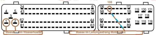

am 22. März 2016 um 9:10
der Massepunkt des MStG liegt im Wasserkasten. Masse ist stets braun ( Drähte ) , kann aber auch über das Gehäuse gehen. Die Masse-Leitung des MStG des AUA geht über Pin 1 des 121 pol. Steckers und ist ein brauner Draht mit einem Querschnitt von 2,5 qmm.
Gruß Hans
Pin-Out des MSTG vom Typ 4LV für den AUA Motor
Ecu-4lv-121-pin-massepins
am 22. März 2016 um 11:05
@ Jürgen,
gut der Pin-Belegungsplan, ist etwas übersichtlicher als die Stromlaufpläne.
Masseleitung von Pin 108 ..... die Leitung blau/braun, 0,35 qmm Querschnitt geht zum Motorraum. Diese Verbindung könnte eine mögliche Fehlerquelle sein.
Dieser Draht steht in Verbindung mit den Sensoren für Saugluft-Druck und Ansaugluft-Temperatur. Ist ja ein sehr dünner Draht, evtl. abgerissen oder im Stecker, Kabelschuh nicht mehr kontaktfest, evtl. dort verölt ?
Die Verbindung T14 kommt hier wieder vor. Diese Steckverbindung, schwarz, sitzt am Zylinderkopf links. Pin 5 hier kontrollieren.
Die beiden Leitung von Pin 1 und Pin 2, beide Leitungen braun, beide 2,5 qmm ,gehen zu einem gemeinsamen ? Massepunkt im Wasserkasten hin.
Gruß Hans
