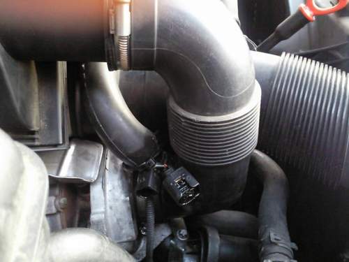

Jetzt nur mal die Frage wie dieses Ding heißt, es soll eine Art Heizung für die Ansaugluft sein.
Bin jetzt zwar ohne gefahren aber ich wollte es doch wieder ersetzen, also wenn mir jemand sagen kann wie das Ding heißt wäre ich ihm dankbar.
Danke schonmal
Der besseren Beschreibung halber hab ich mal ein Foto gemacht

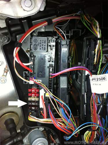

Moin,
um mal wieder auf das eigentliche Thema zurückzukommen, hier die Frage, wer weiß wofür die 7.5 er Sicherung zuständig ist, die ich im angehängten Bilder mit dem Pfeil markiert habe?
Werde aus den ganzen Schaltplänen nicht schlau, weil kein Lageplan vorhanden für diesen Kasten(Motorraum rechts).
Bevor ich jetzt sämtliche Stecker von Sensoren usw. abziehe, warte ich noch eine Antwort ab.
zur Info nochmal: W210, Bauj. 2000, Diesel, 143 PS, Automatik, Avangarde
Und wie geht man eigentlich mit Mercedes-Werkstätten um, die Teile austauschen, welche gar nicht defekt sind? (Was in meinem Fall eindeutig ist)
Sicherungshalter-motorraum
bin jetzt ein wenig schlauer. Die Sicherung, die rausfliegt, ist für das Heizelement(Kurbelwellengehäusebelüftung) und die dazugehörige Drallklappe.
Stecker für Heizelement abgezogen, hat eine Zeit gehalten. Leider bei ca. 0 Grad fliegt die Sicherung wieder raus.
Mach Sinn, da bei 0 Grad die Suppe im Kurbelwellengehäuse flüssig gehalten werden soll und dann dort was geschaltet wird.
Jetzt die Frage: Was geht an der Drallklappe kaputt? Elektromotor? Denn das muss es jetzt sein.
Wäre für ein Bild dankbar, wo ich den entsprechenden Stecker zum Testen abziehen kann.
