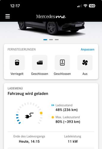

Hallo, ich habe kein passendes Thema gefunden. Falls ich es übersehen haben sollte, steinigt mich nicht.
Ich fange mal mit meinen Mängeln an.
Die Rückfahrkamera bleibt schwarz. Der Rest der 360 grad Kameras funktioniert. Beim Typ2 laden kommt nach fünf bis sechs Prozent ein Ladefehler. Nach 10 Minuten geht es weiter, bis zum nächsten Fehler usw.
das Laden dauert also etwas länger. DC laden habe ich noch nicht probiert.
Was im Display steht weiß ich nicht, bin grad im Urlaub. Meldung kam bisher nur über die App. Nach 2 Stunden laden bei 11kw gingen nur 14kwh in den Akku. Also scheint er das Laden ab und an zu unterbrechen.
Bei der ersten Ladung an meiner Wallbox zuhause, kamen über Nacht auch mehrere Fehler.
An der Box hatte der a250e keine Probleme und der Smart hat bisher auch noch nicht einmal abgebrochen.
Termin ist gemacht, aber erst im August. Der Service Mitarbeiter klärt noch, ob es mit dem Ladefehler gefährlich werden kann. Ggf. komme ich früher dran.
Sonst bin ich aber super zufrieden. Fährt sich richtig schön.

Dein hybrid hat sicherlich 7.4kw gezogen
Dein eqa 11kw
Ggf ist irgendwas zu heiss geworden und deine wallbox hat aus sicherheit abgeschaltet?
Am besten extern mal via typ 2 laden.
Oder du hast nen separaten stromzähler der smart ist und nur lädt wenn es gerade günstiger ist?!
Gibt ha Ladegerät die sowas schon können.
Rückfahrkamera weiss ich jetzt nicht wo die sich beim eqa befindet aber man kann ja die kamera in einen pflegemodus versetzen das die kamera rausschaut.
Ggf ist die kamera hinten bissl träger das er paar sekunden braucht bis er ausklappt.
Oder dein kofferaum ist nicht ganz richtig zu :)
Hast Du bzgl. des Ladens ein neues Kabel, bzw. unterschiedliche Kabel probiert?
Ich könnte mir auch vorstellen, dass an der Wallbox bzw. Haustechnik liegen könnte. Meine (OpenWB) hat am Anfang auch recht schnell abgeschaltet, da das Lastmanagement eingegriffen hat. Hier war nur ein Wert falsch eingegeben. Sämtliche EQ Modelle kenne ich aus meiner Erfahrung an dem Punkt als sehr zuverlässig im Gegensatz zu anderen Herstellern (z.B. Fiat 500E).

Hallo zusammen, der Smart lädt auch mit 11kw und macht keine Probleme an der Wallbox zuhause.
Die Abbrüche hatte ich auch an einer öffentlichen ladesäule. Das Kabel ist das originale Mennekes von Mercedes. Zuhause an der Wallbox ist auch ein mennekes Kabel. Beim Smart funktioniert das tadellos.
Auch andere Fahrzeuge laden an der Wallbox (11kw) ohne Fehler.
Gestern ging die Rückfahrkamera zweimal. Ich denke es ist ein wackler in der kamera. Rausfahren tut sie jedes Mal, zeigt nur oft kein Bild. Gestern flackerte das Bild auch stark.
Ich werde mal den Termin in der Werft abwarten.

Soo nochmal ein kleines Update.
Habe jetzt nochmal andere Kabel und andere Säulen probiert. Die Ladefehler bleiben. Auch im Auto kommt der rote Kreis mit dem Ausrufezeichen. Die Ladebuchse blinkt rot.
Also kein Appfehler wie zuerst von der Werkstatt vermutet.
Kabel kann ich auch ausschließen. Das „alte“ vom a250e, das vom eqa und das 22kw Kabel aus dem Smart verhalten sich identisch.
DC Laden habe ich noch nicht probiert
Rückfahrkamera fällt auch noch ab und an aus. Der Tipp mit dem Kabelbaum hat leider nicht geholfen.
Dazu kommt jetzt noch, dass die Heckklappe ab und an mal nicht mit dem Fuß zu öffnen ist.. da kann man treten und hampeln wie man möchte. Der Schlüssel ist auch nicht im Ruhemodus. Drücke ich den Stern ohne den Schlüssel anzufassen geht die Klappe auf.
Nächste Woche gehts in die Werft. Vorher teste ich nochmal das DC laden.

Mein Wagen wurde gestern fertig.
Die Rückfahrkamera wurde getauscht. Die war defekt. Jetzt läuft alles perfekt.
Die Problematik mit dem Laden sei laut Mercedes bekannt und es wird an einem Update gearbeitet. Ich solle einfach weiter laden und falls er sich mal komplett aufhängt, Kabel abziehen, warten bis der Wagen in den Ruhezustand geht und dann wieder anstecken.
Keine sehr zufriedenstellende Lösung wie ich finde. Sollte er eines morgens einmal nicht voll geladen sein, drücke ich den Assist Knopf und lasse den Wagen abschleppen.
Dann können sie sich etwas einfallen lassen…
Aber toitoitoi, bisher hat er immer alleine weiter geladen.
