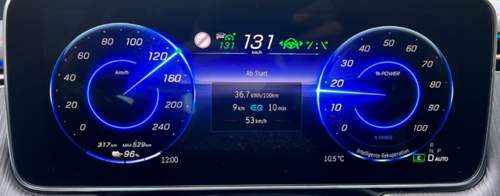

hatte jetzt über das Wochenende das erste mal ein EQE 350 zu testen. Da mir der Verbrauch recht hoch vorgekommen ist, wollte ich mich mal bei den glücklichen Besitzern nach deren Verbrauchswerten erkundigen.
Vielleicht kann man ja ein paar Werte zusammentragen.
Habe online ein Video verfolgt, bei dem der EQE 350 bei 20Grad folgende Verbrauchswerte lieferte:
  • 18,1 KWH/100km
  • 43km bei 50min Fahrt
  • Durchschnitt 52km/h
Bei unserem Vorführer kamen wir am Wochenende summiert nicht unter 28,5KWH/100km :confused:
Nach 10 gefahrenen Kilometern auf der Autobahn war gefühlt unter 36 KWH/100km bei max. 130km/h nichts zu machen. :confused: wann fängt hier der Verbrauch an zu sinken?
Immerhin waren es 10 Grad draußen.
  • 36,7 KWH/100km
  • 9km bei 10min Fahrt
  • Durchschnittsgeschwindigkeit 53km/h
Bin mal gespannt was hier so zusammen getragen wird. :cool:

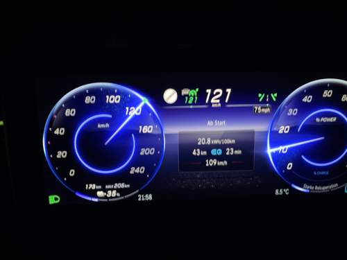

EQE 300, bei 120 km/h knappe 21 kWh/100km.
Cdddc8fe-30da-4600-b527-b7b51f1b3d35
Okay also alles was ich hier so lesen, halte ich für realistisch. Wahnsinn mit 34-35% noch um die 170km.
Bei unserem Testwagen waren es bei 96% nur knapp 300km Gesamtreichweite und das auf Eco. :rolleyes:
