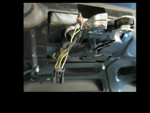

Mit einem Relais die Heckklappe per Fernbedienung oder Taster schließen lassen.....
Ist das wirklich so einfach...:confused:
Leider ist mein Englisch nicht so perfekt, dass ich alles verstehe was der Typ da so sagt....
Ha, geht doch!
Also Bild 1 ist das Siemens Kleinrelais
(habe ich noch zu Hauf liegen),
Bild 2 sieht man die Stecker vorne den vom Taster
und im Hintergrund dem vom Motor.
Hier am Taster den Schaltkontakt und am Motor das Relais an klemmen
und "setz all"...

So wie ich das verstanden habe, wird beim Drücken der Schließentaste im Kofferraum, das braune (1. Position) und das grüne (3. Position) kurzgeschlossen/gebrückt, damit der Kofferraum schließt.
Drück man die Kofferraumtaste auf der FB, kommen am Schloss (2. Nahaufnahme des dahinterliegenden Steckers) bei braun und grün [hier gibt es nur ein braunes Kabel] 12V an. Diese 12V werden auf das Relais gegeben, welches nun den Kontakt braun mit grün am Kofferraumschließtaster brückt.
Beispiel mit Bild:
Kabel Kofferraumtaster:
braun (ganz außen) an 30
grün an 87
Kabel Motor Kofferraum (2. Stecker links dahinter)
braun (gibt nur ein braun) an 85
grün 86
Wenn es so klappt, gebt Bescheid :).

So,
mal kurz in der Nachtschicht ungetestet an geklemmt
und - geht nicht.
Ich schau mir das gelegentlich mal im Plan an
und dann sehen wir weiter.

Aus nem BJ 03er Stromlaufplan:
Relaiseingang muß auf den Motor der Zentralverriegelung der Heckklappe gelegt werden, das sind die beiden Kabel grün/gelb und braun. Der Relaisausgang muß vom Schließen-Taster in der Klappe das grün/gelbe Kabel auf Masse, zu finden am braunen Kabel, ziehen. So müßte beim Drücken des Öffnen-Tasters der FB der Verriegelungsmotor angesteuert werden, das Relais zieht an und "simuliert" einen Druck auf den Schließen-Taster der Klappe. Das die dann zu fahren sollte ist allerdings komisch. Denn normalerweise würde der Motor die Heckklappe genau an dieser Stelle auf fahren! Und ich hätte erwartet das er die Richtung über den LIN Bus vom KSG mitgeteilt bekommt...
Cheers, Michael
@McFly42 schrieb am 7. November 2016 um 11:01:22 Uhr:
Cheers, Michael
Kann es sein, dass du die Belegung anders siehst als ich und dich daher wunderst?
Weshalb sollte der Kofferraum denn dann auffahren statt schließen? Es ist doch das gleiche, wie wenn du den Taster zum Schließen im Kofferraumdeckel drückst. Edit: Achso, meinst du weil das Signal per FB zum Öffnen kommt? Evtl. ist daran noch eine andere Komponente beteiligt, bzw. eine weitere Voraussetzung die erfüllt sein muss, bspw. ein Kontakt zwischen Schloss in der Klappe und Gegenstück vom Schloss in der Stoßstange.
Der Steuerstrom (12V + und 12V - [=Masse]) für das Relais kommt vom Motor des Heckklappenschlosses, welcher beim Druck auf die FB-Kofferraumtaste kurz 12V liefert (und das zumindest bei einigen auch bei geöffneter Kofferraumklappe - nur passiert dann eben nichts).
Der Taster (zum Schließen) in der Kofferraumklappe neben dem Schloss, schließt bei Druck auch nur einen Kontakt, welcher eben jetzt durch das Relais geschlossen wird, wenn an dieses 12V angelegt werden.
Genau so hab ich das auch gesehen. Nur hängt der Klappenantrieb per LIN Bus nochmal direkt am KSG, und ich hätte jetzt spontan erwartet das im Falle der Öffnung per FB-Taster das KSG dem Antrieb sagt die Klappe Richtung öffnen zu fahren. Aber kann natürlich sein das dem Schließen-Taster innerhalb der Antriebselektronik eine höhere Priorität gegeben wird.
Mal sehen wer es erfolgreich nachbauen kann...
Also es geht doch so wie beschrieben!
(Bei mir war nur kurz ein Draht ab).
Das Relais kommt an das Schloss (br/gnge)
und der Kontakt an den Taster (br/gnge)
simuliert dann den Tastendruck.
