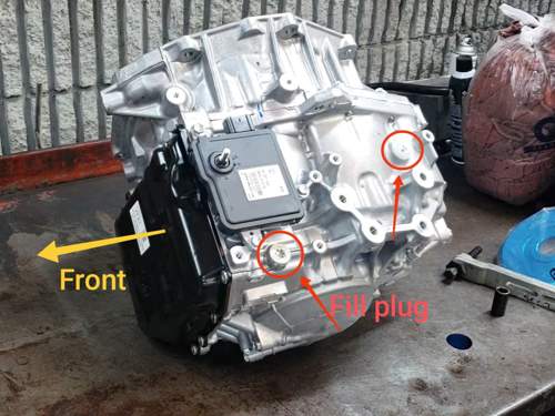

im Bild mal ein interner Filter vom AISIN AF 30.
das AISIN AF 50-8 hat 2 Filter!
beim Spülen kann man auch etwas Falsch machen und
davon halte ich nichts!!!

Wenn man Drucklos spült mit 2 Stück 20 L Kanistern
erreicht man selber einen Ölaustausch im AT.
Dazu macht man die Vorlauf- und Rücklaufleitung zum
Wärmetauscher des AT ab und Öl alt in einen Kanister und Frischöl im anderen Kanister.
Pumpt man das Zeug mit Druck durch,
Kann man die Späne an den Plastesieben der Schaltmagnete
Finden.

Just to add that Aisin is against flushing with machines/pressure for AF40 (probably AF50 too) becouse of dirt can go back in system. Got this info when I had AF40.
Partial replacement via drain/fill is ok for them.
Friend with ford with AF40 had done flush and didn't had problams, but AT was serviced before and all oil was changed.
Think the problem is if too much dirt is in AT and then it's flushed, ie. after 150-200.000km...
