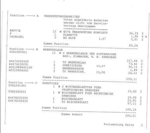

Hat einer von euch schon mal die Bremsen hinten machen lassen!?
Was kommt da so preislich zusammen...
Also Bremsen hinten und Handbremse!
Auf eure Antworten würde ich mich freuen!!
LG Rudi

Habe ich gerade machen lassen im Zuge des Service B . Weiss aber noch nicht was das kostet, da die Werkstätte versucht das als Kulanz/Garantie durchzukriegen und ich daher noch keine Rechnung habe. War aber auch verwundert, dass die hinteren Bremsen bei einem Allrad vor den vorderen abgenutzt sind.

Vom Material her wird es um 300 bis 400 Euro kosten. Dann noch mindestens 1.5 Stunden Arbeitszeit.
Lass dir doch ein Angebot machen, dann bist du schlauer.

Das ist ja alles in Ordnung, aber einen genauen Preis hat keiner ....?
600-700€ ist ja eine wage Schätzung, oder gibt es eine Rechnung dazu ...
LG Rudi
Bremsscheiben, Bremsbacken, Bremsklötze und Verschleißkontakte von Brembo bzw. Bosch kosten ca. 100 Euro für hinten.
Eine gute markenfreie Werkstatt macht das für ca. 150 Euro inkl. Bremsflüssigkeitswechsel.

Für 100 € wirst Du keine Markenware bekommen, aber egal, die meisten vertrauenswürdigen Werkstätten bauen keine mitgebrachten Ersatzteile ein.
Die Werkstatt will auch leben.
Also: ca 500 EUR mit Einbau sind meiner Meinung nach OK
