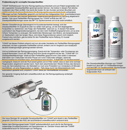

Diese Firma hier behauptet, volle DPF (auch von PKWs!) auswaschen zu können:
tp://www.russfilterreinigung.de/leistungen.php
bei 150.000 wird lediglich gemessen ob der Füllstand von 60g erreicht ist.
dann kostet es halt 1300€.
du kannst auch einfach vom freundlichen den Füllstand auslesen lassen. bei mir warens 39g bei der 120.000km insp.

Fraglich ist nur, ob das bei den Filtern von VW überhaupt geht. Partikelfilter von PSA haben eine Keramikkern und werden von PSA selbst professionell gereinigt und können so lange wieder eingebaut werden, bis sie einen mechanischen Defekt haben.
VW verwendet aber die sog. wartungsfreien Filter ohne Additiv, die aus einer Kombination von Kat und Partikelfilter bestehen.
Diese können selbst von VW nicht gereinigt werden, warum sollte es diese Firma können?
glaube das hat wenig mit "können" zu tun...wohl eher wollen, ausserdem ist am neuen mehr zu verdienen :)
es gibt mehrere firmen die die reinigung machen. wobei, ob "auswaschen" die richtige methode ist...ist ein anderes thema, was auch immer die unter dem begriff verstehen.
normal wird die asche entfernt, bei bedarf noch erhitzen (manche sagen auch freibrennen)...wobei man sagen muss, daß er nie mehr wie ein neuer filter wird. wenn man es richtig macht, sieht man sich das innenleben auch noch per endoskop an (stichwort beschichtung)

Ich hab bei der Firma mal nachgefragt. Sie haben überraschend schnell geantwortet. Angeblich kann man sowohl Partikelfilter von PSA (PSA und Kunden wie Ford) reinigen, also auch additivlose Partikelfilter, wie sie VW verbaut. Der Preis soll bei ca. 300€ zzgl. Mwst liegen und die Reinigungsdauer beträgt 3 Werktage.
Ich sags ganz ehrlich : Ich bin mehr als skeptisch, was diese Aussagen angeht (vor allem im Bezug auf die additivlosen Partikelfilter). Diese haben einen Metallkern und ich habe bisher noch nie gehört, dass man sie reinigen kann.
Zudem sehe ich ein Problem bei der ganzen Sache : Selbst wenn man einen gereinigten Filter zurückbekommt, wird man dies in der Software vermerken müssen und welcher Händler wird der schon machen, wenn er nichts am Filtertausch verdient hat?
Zu den 3 Werktagen für die Reinigung kommen jeweils 1-2 Werktage für den Transport. Sind dann schon 7 Werktage. Dazu noch die Zeit für den Ein- und Ausbau, wo man als Laie sicherlich auch länger braucht wie eine versierte Werkstatt. Wer kann sein Fahrzeug schon mal eben mind. 7 Werktage stehen lassen?
