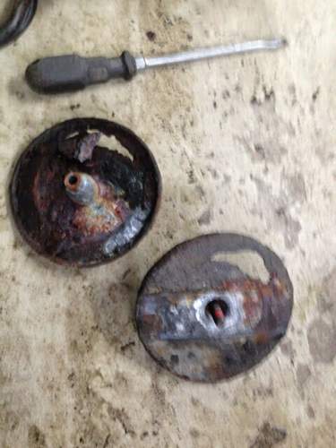

Kauf die Originalen - die bekommst du von Sachs (ohne Volvologo) recht günstig. Federn ggfls tauschen - Domlager sind kaum ein Thema, meist aber die Federhalter oben (von BOGE kaufen, die sind Original - da wurde nur das Volvologo rausgeschliffen(siehe Bilder im Anhang)) - auch die Hilfsfeder ersetzen.

Boge
Original
