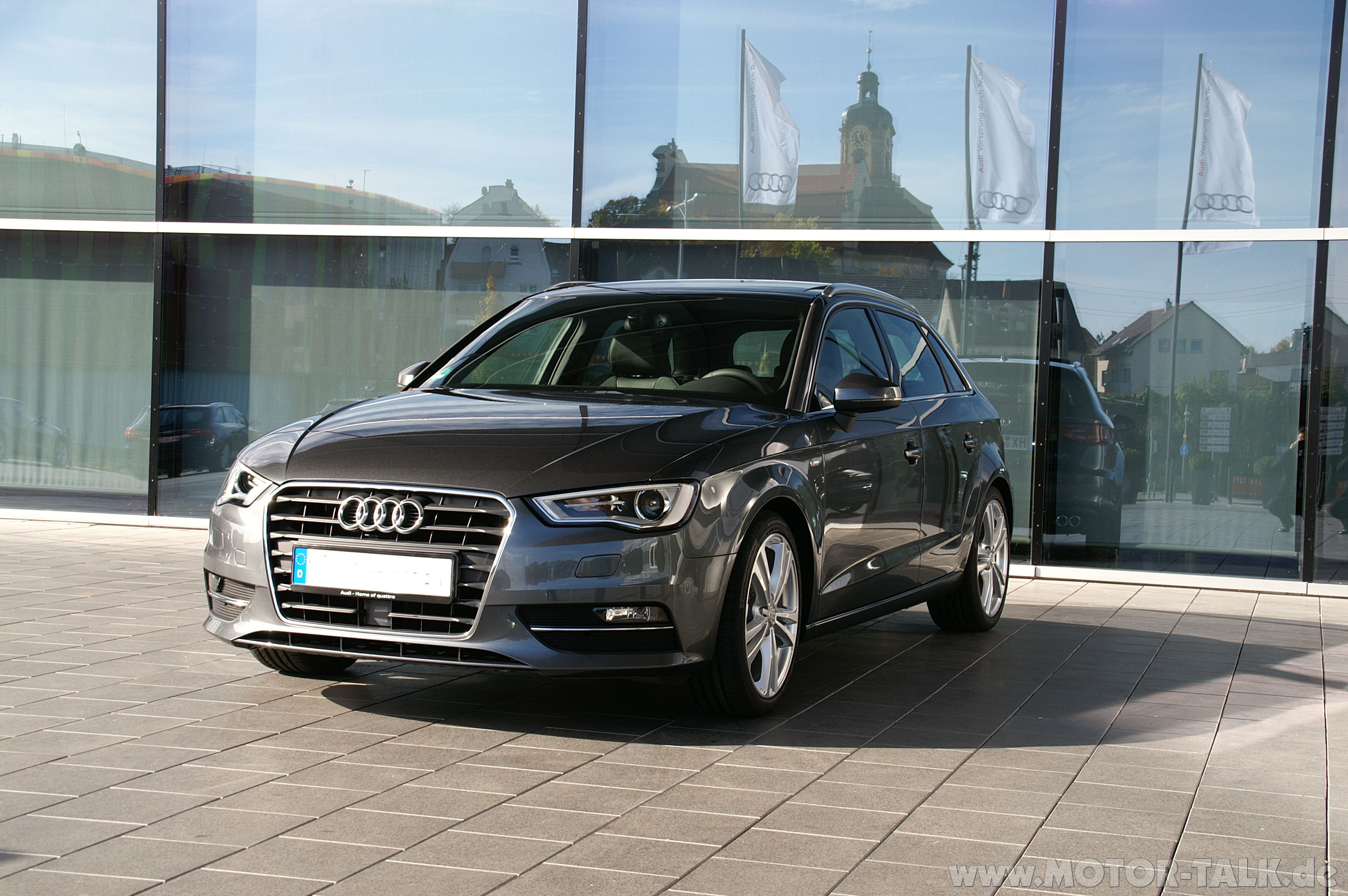

Ich meine gesehen zu haben, dass Audi im A3 jetzt auch nur noch den flachen Sensor verbaut...vermutlich gab es wohl zu Produktionsbeginn dann noch einen Engpass bei dem MRR, anders kann ich mir die Umstellung nicht erklären.
(Besser aussehen tut ja mMn der runde Sensor...)
Das lag wirklich an der Verfügbarkeit. Der Sensor war wirklich erst gegen Frühjahr 2013 erhältlich. Man würde ja sonst nicht einfach einen doppelt so teuren Sensor nehmen. Ich weiss aber nicht, wieso man beim Golf den Sensor bereits am Anfang bestellen konnte. Normalerweise muss man halt bis zur Verfügbarkeit der geplanten Teile warten. VW hat ja auch nicht die Voll LED Scheinwerfer des A3s in den Golf gepackt.Zitat:
Original geschrieben von ballex
@Nozilla: Danke für die Aufklärung!![]()
Ich meine gesehen zu haben, dass Audi im A3 jetzt auch nur noch den flachen Sensor verbaut...vermutlich gab es wohl zu Produktionsbeginn dann noch einen Engpass bei dem MRR, anders kann ich mir die Umstellung nicht erklären.(Besser aussehen tut ja mMn der runde Sensor...)
Der A3 besitzt aber immer noch den runden Sensor (siehe Bild aus aktuellen Konf.). Dort ist aber eine Geschwindigkeit bis 200 Km/h möglich, wenn gleichzeitg eine Kamera dabei ist. Das ist eine Sensorfusion. So ist das System nochmals zuverlässiger. Beispielsweise überholt er nicht rechts bei aktivierten ACC.
