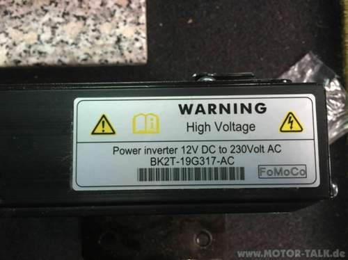

bei uns schaltet der Wechselrichter leider sofort ab.

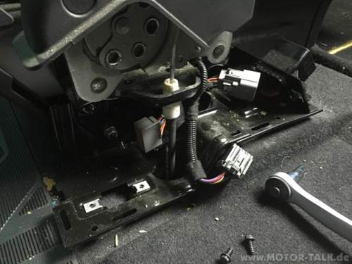

Hab ich gestern mal nachgemessen, als mir was unter die Handbremse gerutscht ist.
Falls es jemanden Interessiert Bilder im Anhang.
Übrigens finde ich 150 w etwas schwach, damit geht mein Laptop Netzteil schon nicht mehr, geschweige denn das Ladegerät vom Accuschrauber. Bisher konnte ich ihn nur zum Laden der Kamera nutzen.
Gruß 3erGTD
Wechseltichter Tourneo Custom
Handbremse Tourneo Custom

Bei mir gehen die 230V auch weg sobald die Zündung aus ist ... obwohl in der Anleitung etwas anderes steht.
Na super,
grade wollte ich's bei mir nochmal testen und da stelle ich fest, daß der Spannungswandler gar nicht mehr geht.
Blöd.
Es kommt eine eher gelbe als grüne LED aber kein Saft. Und die LED kommt auch erst, wenn man einen Stecker steckt.
Leuchtet denn bei Euch die LED unter der Klappe der Steckdose immer (zumindest wenn die Zündung an ist)?
Oder muss man generell erst einen Verbraucher (Stecker) anschließen damit der Wandler angeht? Wäre nicht unsinnig.

Nach- zu obigem Beitrag:
Ich hab's heute nochmal in Ruhe getestet und festgestellt, daß er doch ganz hervorragend funktioniert, der Wechselrichter.
Es lag an der Testlast! Ne Glühbirne ist dafür denkbar schlecht geeignet, weil sie natürlich kalt nur einen Bruchteil des Heißwiderstandes hat und der Wandler je nach Dimensionierung der Birne an der niederohmigen Last gar nicht erst einschaltet. Die 50W Halogen ging nicht, die 40W normale ging.
Hättick och gleich druf kommen können...
Ansonsten ist es bei mir jetzt auch so: Zündung aus, Wandler aus. Komisch, beim letzten Mal hat es auch ohne Motor noch funktioniert. Ob das am zwischenzeitlichen SW-Update liegt?
Im übrigen schaltet mein Wandler (LED) auch erst ein, wenn man einen Stecker einsteckt. Ist auch sehr vernünftig. Daß er ohne Zündung nicht geht, finde ich doof.
