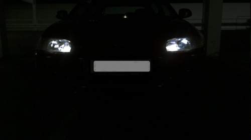

Da ja immer wieder die Frage kommt nach Erfahrungswerten von den netten Lämpchen die nicht gelb Leuchten sollen möchte ich hier mal meine Teilen.
Es geht um die Philips Blue Vision. Gekostet haben sie mich 20€ + 5€ für die dazugehörigen Standlichtbirnen.
Es handelt sich um H4 Birnen.
Eingesetzt in:
Opel Corsa B
Honda Civic
Bei beiden Fahrzeugen deckt sich die Erfahrung.
Die Ausleuchtung ist bei trockener Straße besser als mit den normalen Birnen.
Allerdings hat man bei Nässe und teilweise bei Schnee/Matsch eine etwas schlechtere Sicht finde ich.
Woran das liegt kann ich mir nicht erklären, vieleicht weil der Schnee/Wasser ein teil des blauen Lichts "schluckt"?
Ich weis es nicht - vieleicht weis da ein anderer mehr.
Bei Nacht wirkt das Licht sehr viel weisser als das Standart Licht. Bei Tag wirkt es aber dennoch gelblich - wenn auch nicht so stark wie mit den alten Birnen. Das liegt dann aber wohl daran das das Tageslicht diesen Gelbstich nicht hat und man daher den Unterschied stärker bemerkt.
Anbei ein paar Bilder zum Vergleich.
Vieleicht möchten einige andere auch ihre Erfahrung hier festhalten - am besten mit Bildern dann kann man sich in diesem Thread gut Informieren. Weiteres folgt von mir auch.
Standlicht: vorher - nachher
Fahrlich Philips Blue Vision (in beiden)
Philips Blue Vision Standlicht (beide)

Ist relativ simpel: Gelbes Licht wird von nasser Farbahn wesentlich mehr reflektiert als weisses Licht, welches absorbiert wird. Kommt natürlich auch grad drauf an auf welchem Belag genau du unterwegs bist - bei manchen tritt dieser Effekt stärker auf (dunkle Farbahn) und bei anderen (hell) eher weniger. Liegt einfach in der Natur der Sache.

Einem Corsa B helfen sicher neue Streuscheiben mehr als tolle Lämpchen.
Die erhöhte Blendung ist leider bei vielen Möchtegernxenonlookleuchtobstsorten inklusive, die haben Fertigungstoleranzen wo man manchmal nur den Kopf schüttelt. Dazu gehören auch die MTEC, hatte auch schon einen Satz in der Hand wo eine Hell-Dunkel-Grenze beim Scheinwerfer trotz korrekter Montage nicht vorhanden war. Vernünftige Markenlampen eingesetzt und schwups war das Licht wieder da wo es hingehört.
Klar dass blaue Lampen dunkler sind, auch wenn sie aufgrund der Farbe im ersten Moment nicht so wirken. Der Glühfaden ist nichts heller oder nennenswert andersfarbig als bei anderen Glühlampen, die Farbe kommt schlicht durch eine Tönung des Glaskolbens. Und jede Tönung nimmt nur Licht weg, hinzu kommt nichts.
