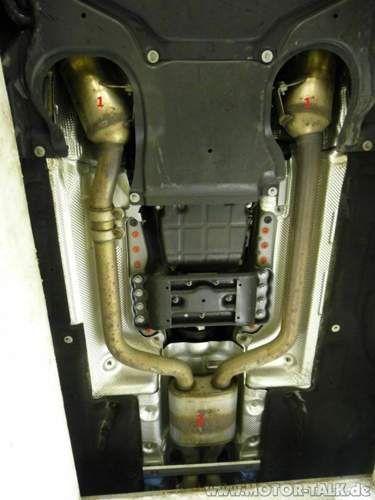

Der M278 hat jeweils eine Katbox hinter dem Turbolader. In der Katbox schlummern zwei Katalysatoren. Danach kommen Rohre bis zur einer H-Pipe (also ein Verbindungsrohr zwischen beiden Abgassträngen). ANschließend kommen zwei Mittelschalldämpfer (Helmholzresonatoren), bevor es in die Endschalldämpfer geht.

Wie gedacht vorne die Kats (also doch insg. vier bei dem großen Motor) und in dem grossen Topf in der mitte sind dann zwei Töpfe untergebracht und wohl auch diese H Pipe.
Kann mich irgendwie nicht erinnern eine Verbindung der Rohre gesehen zu haben.Schau später doch noch unters Auto.

Bei meinem E500 (MJ2012, AMG Sportpaket) ist sie da.

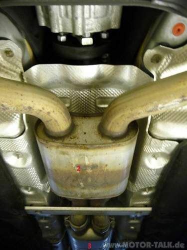

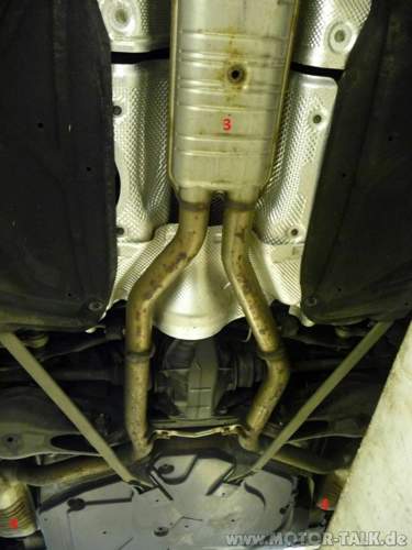

War unter meinem Auto und habe Bilder gemacht.Ein ePipe kann ich bei meinem 500er MJ 2011 nicht erkennen habe mich aber in der Anzahl der Töpfe getäuscht und einen unterschlagen.Dachte in der mitte hängt nur einer sind doch zwei Töpfe.
1) sind offensichtlich die Kats
2)erster Mitteltopf (da ist viellicht die H Verbindung drin?)
3)zweiter Mitteltopf (Resonator?)
4)Endtöpfe
Dachte hinter der Querstrebe laufen die Rohre zusammen ist aber nicht so.
