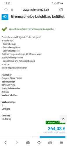

Ok also wenn ich auf Leebmann 24 schaue machts deutlich mehr aus.Zitat:
@Heizölheizer schrieb am 15. Juni 2023 um 13:35:44 Uhr:
Tatsächlich, die sind aktuell 4 Euro teurer.Zitat:
@Rucksogsepp schrieb am 15. Juni 2023 um 13:6:26 Uhr:
@Heizölheizer also die gelochten sind schon noch teurer was ich so sehe
Im Januar noch waren die gelochten 30 Euro billiger als die glatten.
[Von Motor-Talk aus dem Thema 'Gelochte/geschlitzte Performance Scheiben Erfahrung' überführt.]
