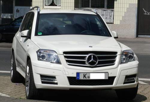

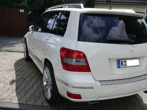

vorne/hinten 24/30 mm pro Achse, kann kein verändertes Fahrverhalten feststellen,  meine Verbreiterungen sind von H&R, ohne Nacharbeit an den Radhäusern, wurden allerdings mit TÜV-Einzalabnahme von meinem Rad/Reifen Dealer
(Sport Wheels Hürth) angebaut, Kostenpunkt EURO 300.-- incl. Steuer.
Grüße aus Köln
Franz

Ab 12 mm Scheibendicke in Verbindung mit den 20 Zöllern sind schon laut Gutachten (H&R) feste Radabdeckungen nötig. Ab 15 mm sogar schon Bördelarbeiten....(als ob nicht genug Platz da wäre :o( )
nochmals zur Ansicht:D
Bild-013
Bild-014

Zumal es ja technisch problemlos geht: es ist ja nun wirklich genug Platz und durch das Sportfahrwerk kann ja auch nichts Schleifen! Das ist meiner Meinung nach reine Schikane bei der Dimension der Scheiben. Wenn ich die Bilder von Franz sehe ist die Reifenlauffläche ja vollkommen abdeckt (somit also keine Radabdeckung nötig) und wo soll da was Schleifen?

Wie sind die Teile denn bei Dir im Fahrzeugschein eingetragen? Eventuell mit dem Zusatz "...in Verbindung mit Radabdeckungen..."?
nein, ohne Auflagen
...ich versteh die Welt nicht mehr...
