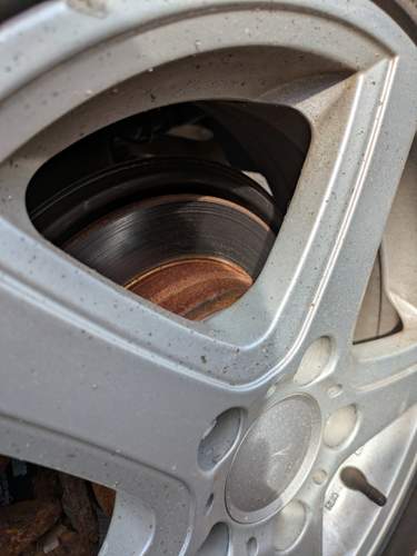

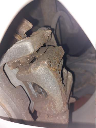

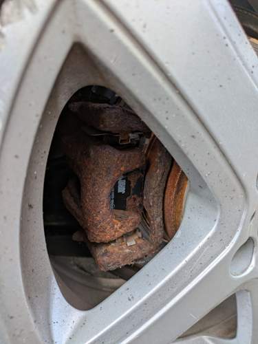

Eben das Auto angesehen, Getriebeölwechsel bei 124.000km gemacht laut Scheckheft. Dann wohl OK oder? Fährt sich gut, aber was meint ihr zu den Bremsen bzw. diesem extremen Rost, dass wäre normal meinte der Händler, was meint ihr?

Wow, so vergammelte Bremssättel habe ich noch nie gesehen. Da frage ich mich dann schon, was bei dem Händler da alles auf dem Hof steht, wenn das "normal" sein soll.
Also, ein erster oberflächlicher Rostansatz und deutliche Spuren von Bremsstaub auf einem Sattel der 18 Jahre alt ist würde ich als normal bezeichnen, aber eindeutig nicht das, was man auf den Bildern von Dir sehen kann.
Zum Vergleich mal der Sattel von unserem B200.

Für mich wäre der Wagen so keine Option mehr.
@Anubis1952 schrieb am 13. September 2024 um 13:48:25 Uhr:
Der Privatverkäufer im Auftrag ist wohl aus dem tiefen Bayern, vielleicht stand der Wagen viele Winter kniehoch im Schnee, kann das sein? Ist schon einiges Rost unten. Würde der TÜV dies bemängeln, auch die Sättel, die HU würde laut Händler vor Kauf auf seine Kosten angeblich dann neu gemacht inklusive der Behebung der eventuellen Mängel.
Ob Schnee oder Hochwassergebiet ist ja völlig egal. Der muss auf jeden Fall länger in nasser Umgebung gestanden haben.
Solange die Bremsen auf dem Prüfstand funktionierten und die Dicke der Scheiben und Klötze noch die nötige Stärke aufweisen, ist dem TÜV-Prüfer möglicherweise egal, wie die Bremsanlage optisch aussieht.
Aber wenn schon die Bremssättel so gammeln, wie sehen dann die Bremsleitungen erst aus? Sind die überhaupt noch vorhanden oder schon weggefault?

Ich wäre bei den Bremsen auch raus.
Hej, hab schon einige Bremsen repariert aber sowas hab ich noch nicht gesehen! Da sieht ja manche Fliegerbombe nach 80 Jahren im Fluss besser aus!
