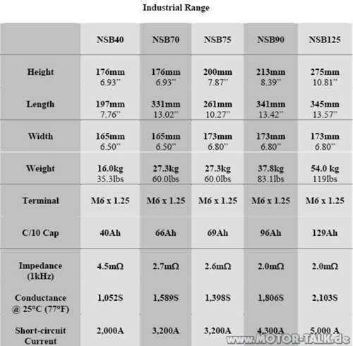

Den Haltebügel brauchte ich nicht verändern, da ich ja eine Northstar NSB75 verbaut habe, und die hat andere Abmessungen (siehe Anhang) als die Optima.
Hatte mich schon gewundert, dass meine Optima so anders wie Deine Batterie aussieht. Das erklärt natürlich Alles. Die Optima ist nochmal etwas höher als Deine, somit noch problematischer mit dem Einbau (Breite 166 mm x Länge 324 mm x Höhe 238 mm). Hinzu kommt noch die globige Anschlussklemme von BMW für die Plusleitung.

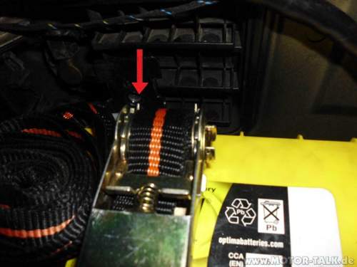

Ich habe mal zur Verdeutlichung der Einbausituation ein paar Fotos reingestellt.
Die Batterie wird beim Touring normalerweise mit einem Metallbügel befestigt, der dann an der Seite verschraubt wird (roter Pfeil im Bild). Ich bekomme den Metallbügel nicht mehr verschraubt, da die Bohrung nun zu niedrig ist und für eine Befestigung mit neuer Gewindebohrung der Blechstreifen zu kurz ist. Vorläufig muss also erstmal der Spanngurt herhalten.
Vielleicht hat ja noch jemand eine Idee, wenn er die Fotos sieht.

So, kurzes Update: nach einer längeren Umbauaktion des doppelten Bodens und der Original Batteriehalterung konnte die große Optima-Batterie nun vernünftig verbaut werden. Ich danke Euch nochmals für Eure Antworten.
Gruß, Uwe
